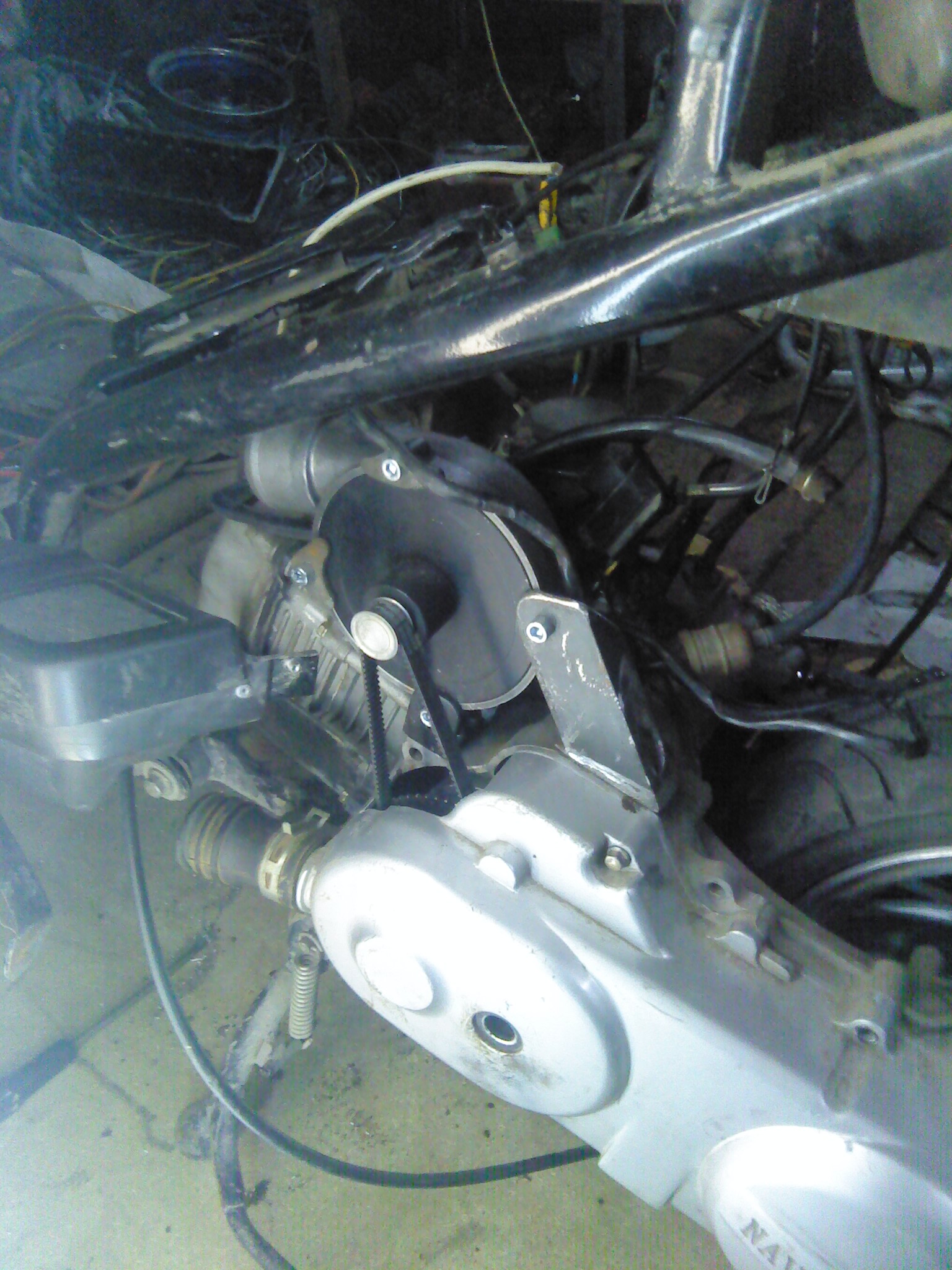

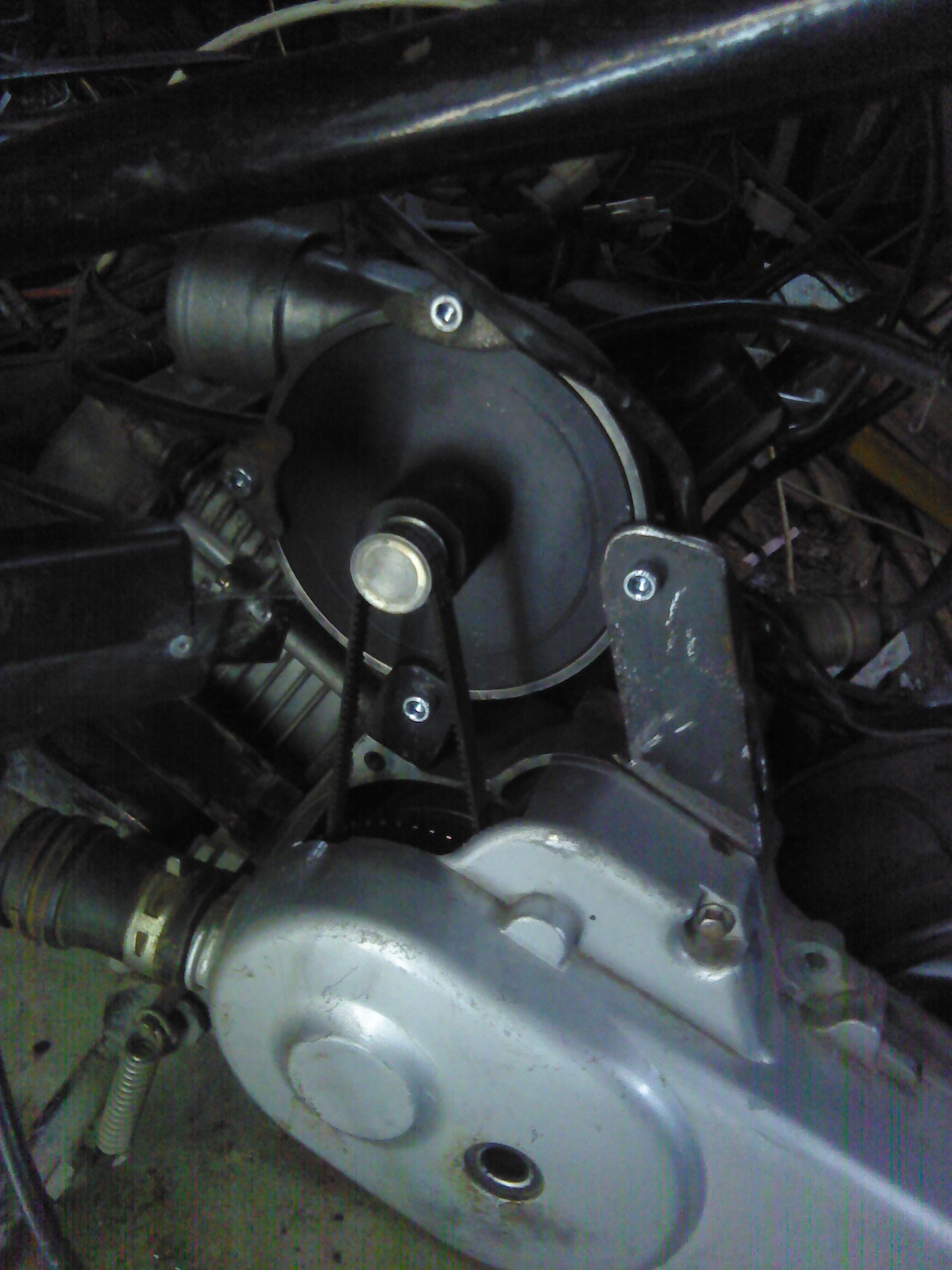

  3. тут чуть лучше видно fedor 69 сколько читал статей про переделки на январь про зто ни где не попадалось .может сдесь что подскажут. сейчас думаю сделать дросель из нижней части карба от классики ,там две заслонки,одна в коллектор а другая будет перепускать воздух на вход турбтны при сбросе газа кстати про прошивку от оки она л или в версия ,а то у меня дад под избыток будет?
  4. видно плохо но понять суть можно

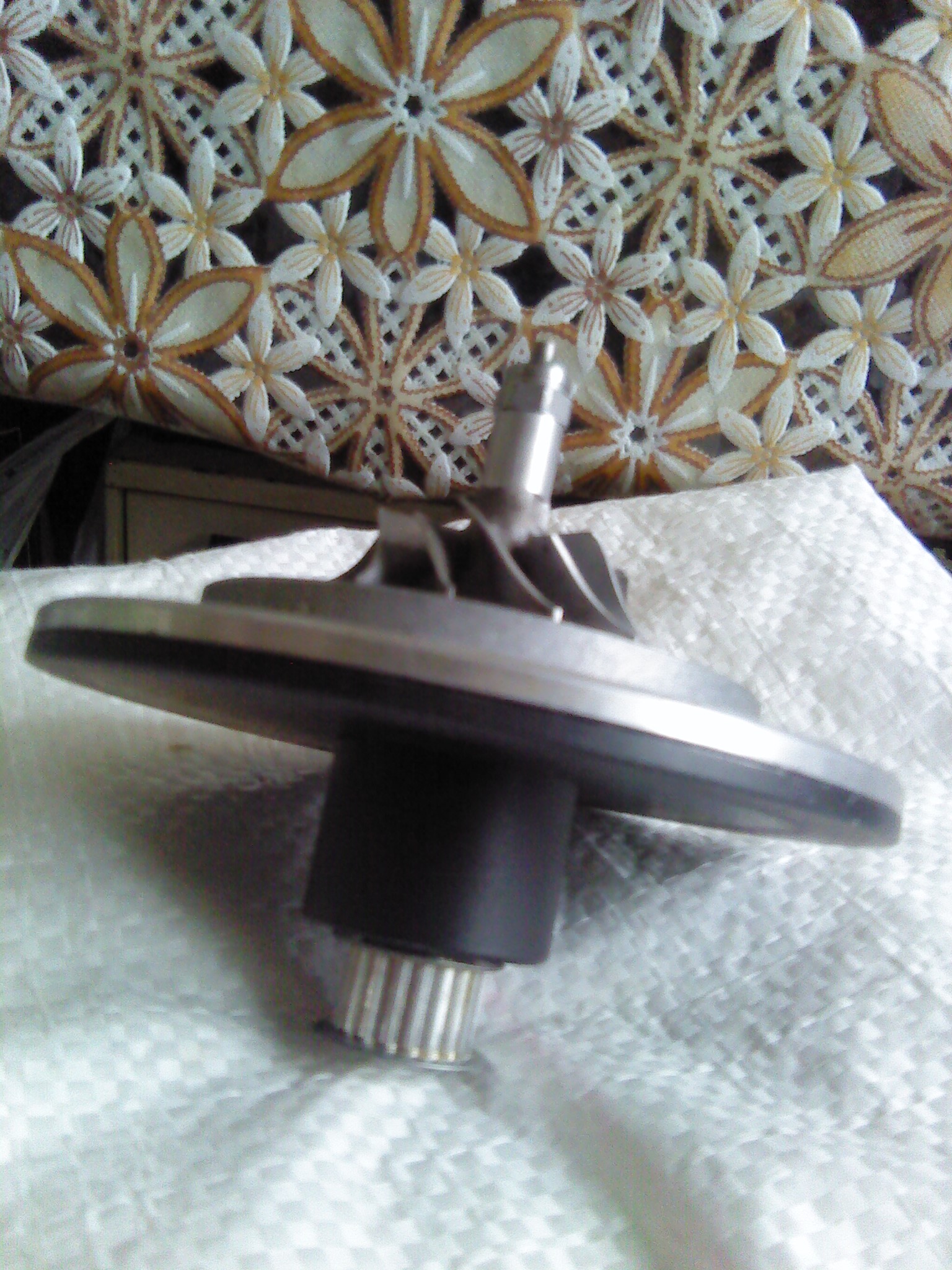

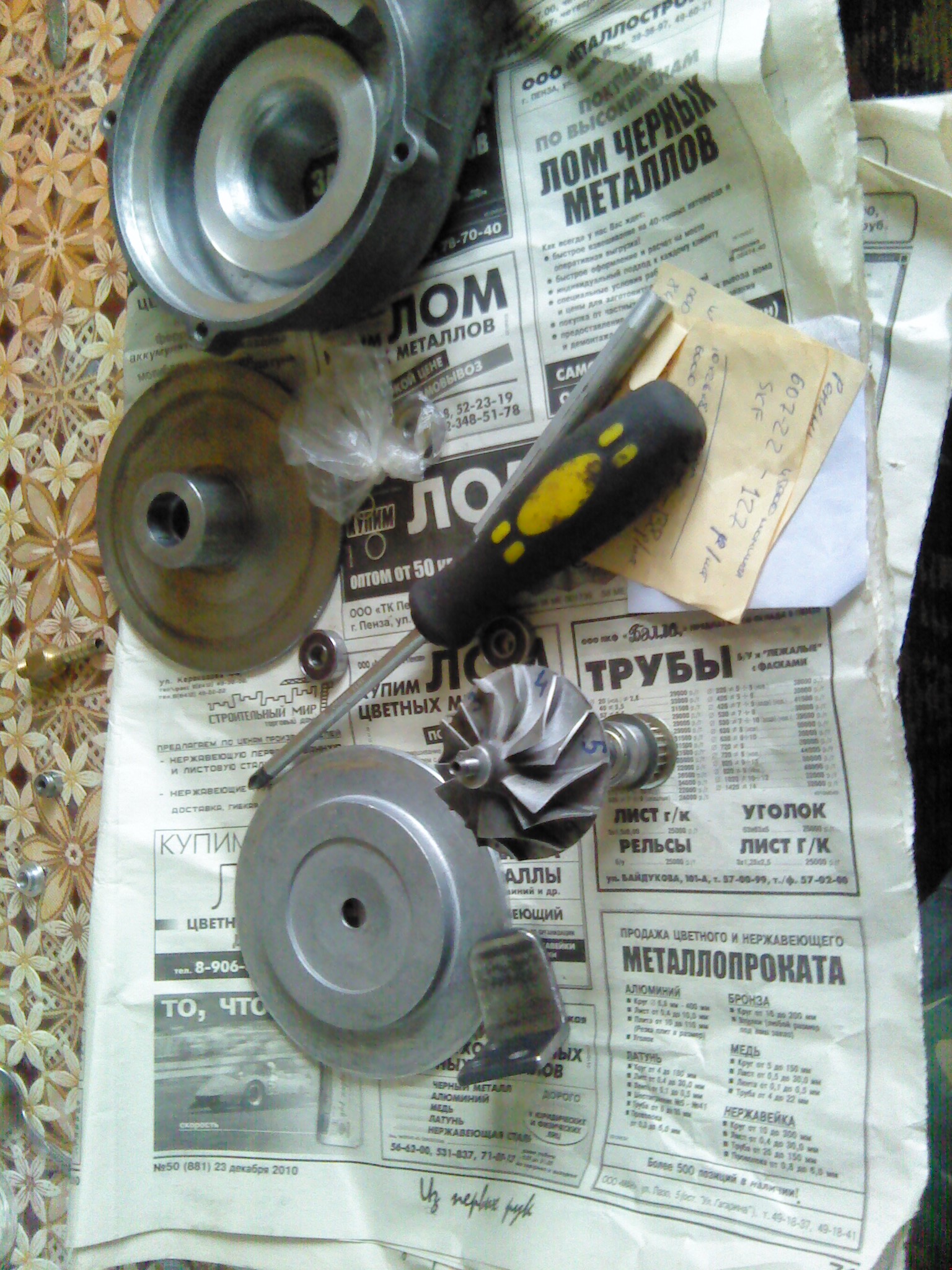

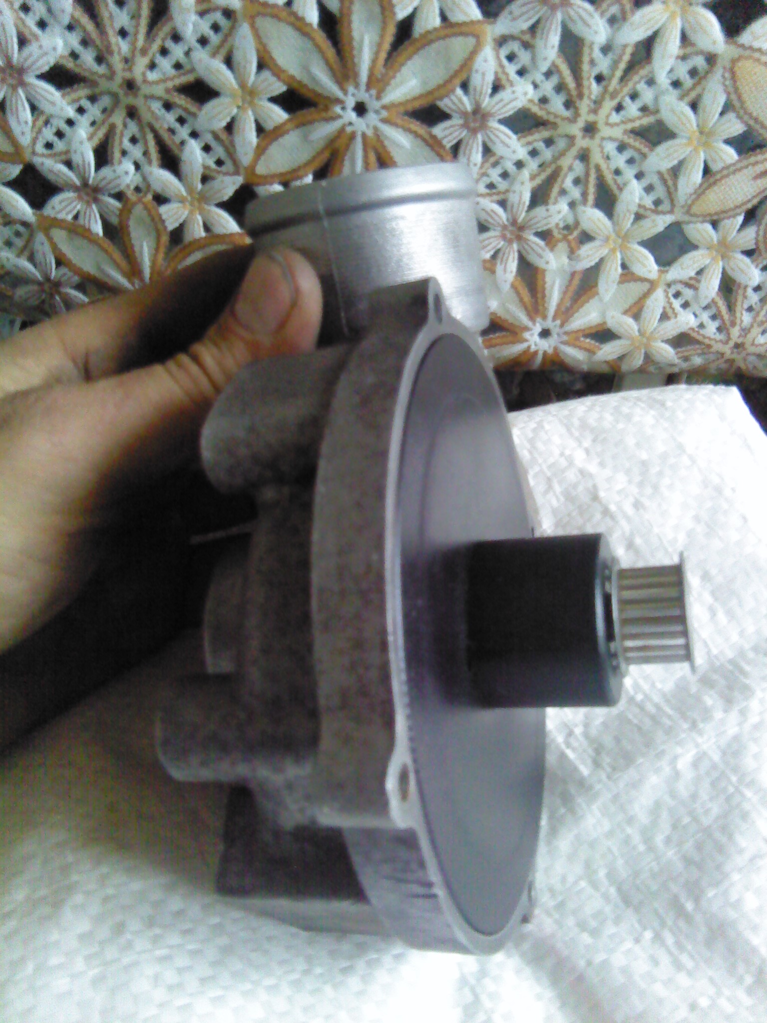

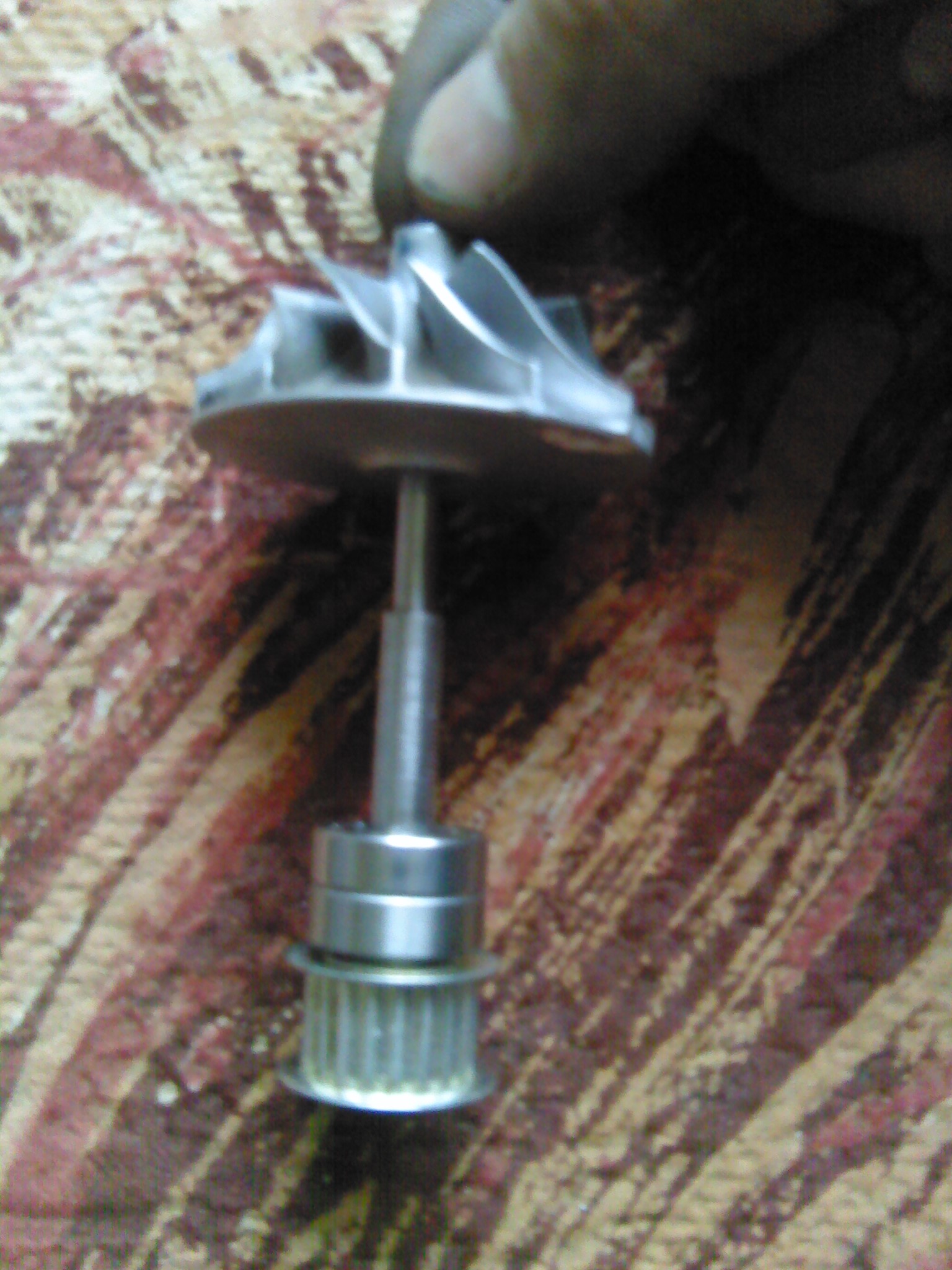

  5. ВОТ КОЕ какие фотки самодельного нагнетателя вал с крыльчаткой и шестерней вид сзади
