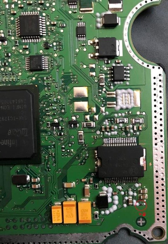

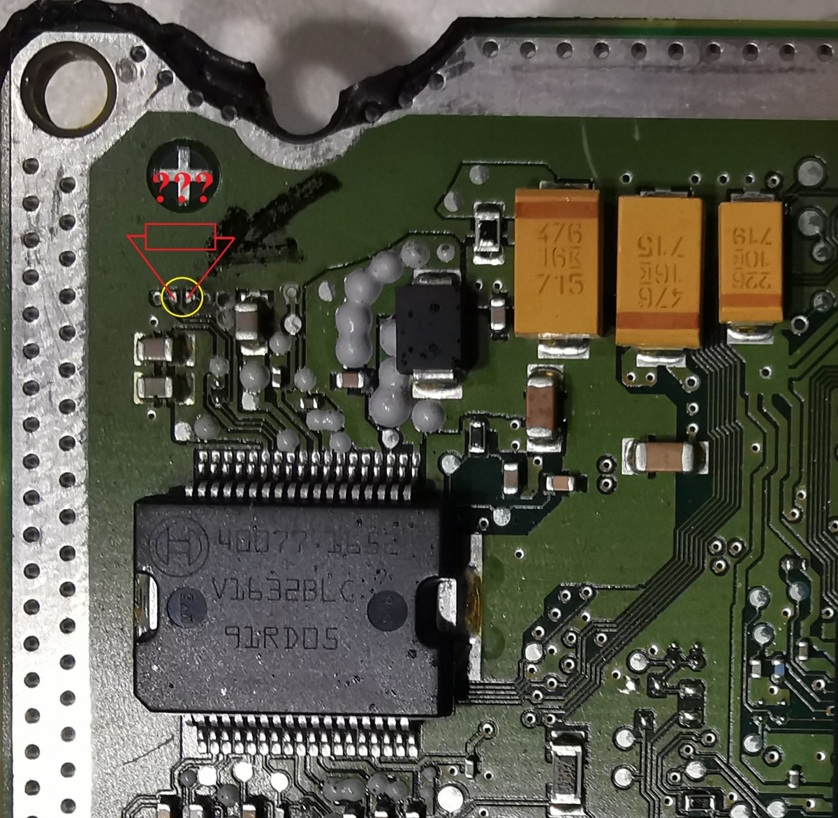

  4. Привет коллеги. У кого есть EDC17CP52 Iveco Daily 3.0TD. Нехорошие люди при вскрытии эбу срезали резистор. Стоит между 25 и 29 выводом драйвера по питанию Bosch 40077

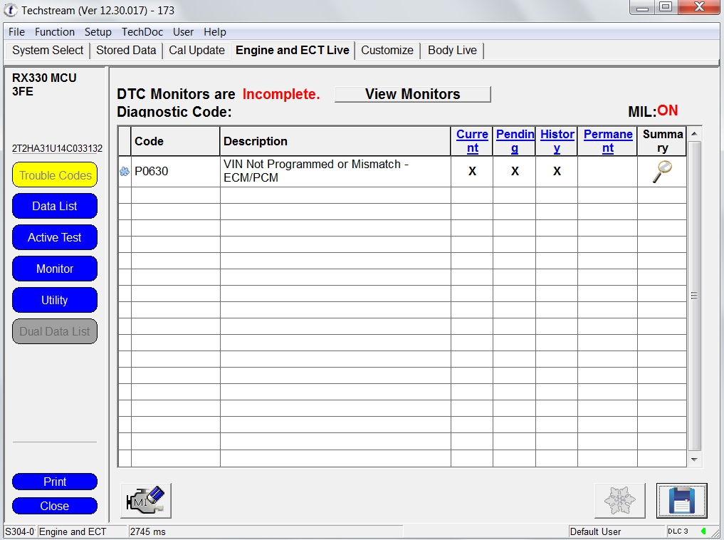

  8. Получилось так. При обновлении софта через Techstream CUW (V.12.30.017) был запрошен и введен VIN машины. Обновление прошло. Потом появилась ошибка P0630 по отсутствию вина. В папке с установленной программой утилит VUW не было. Может уже не добавляют. Нашел отдельно в инете (архив выше в теме выложил). С ее помощью все прошил. Вопрос закрыт. всем спасибо.
  9. Привет всем. Обновил заводской софт Lexus RX330 c SW: 89663-48182 на SW: 89663-48741 течстримом для дальнейшего перевода машинки на Euro II. После этого загорелась ошибка P0630 (VIN NOT PROGRAMMED MISMATCH-ECM/PCM) В утилитах тэчстрима ничего похожего не нашел для записи вина. Как запрограммировать вин и если он там в моторнике этой машины?
