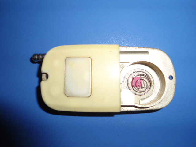

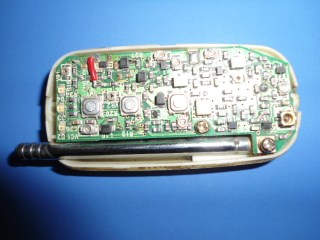

    be time
    Здравствуйте. Подскажите пожалуйста может кто сталкивался с такой сигнализацией, называется be time, номер к сожалению не знаю, потому прилогаю фото, брелок правда весь разбитый, с пол года назад уранили в воду, потом где то чистили сушили, вообще открыть закрыть работает, но есть еще третья кнопка которую удерживаешь начинает брелок пикать инажимаешь на первую кнопку, машина заводиться, клиент говорит что не пробывал после ремонта третью кнопку так как тепло было, (делал не я), вот теперь обратился ко мне и просит сделать, для этого мне нужна схема данного брелка, советам тоже буду очень благодарен, заранее благодарю.
