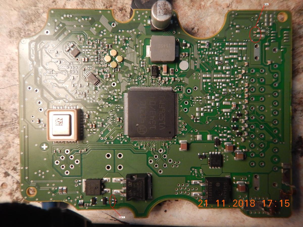

    ABS Bosch 0265255189 . Сломал два кондера при разборке. Может есть у кого плата в разборе - что за емкость там? заранее спасибо откликнувшимся...
  15. Зачем сбивать человека с толка, если не знаешь? Откуда в фильтре 120ом. Две встречных обмотки там. Можно заменить перемычками, если невтерпеж. Видимо фотка такая,что кажется что горела. Небось при разборке и снесли...

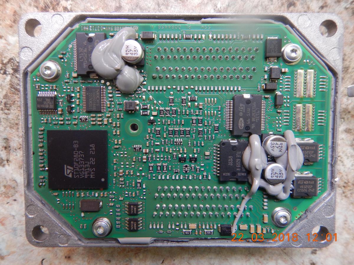

  18. Немного информации для интересующихся. Моторник магнетти марелли IAW 5SF4 Внутри ST10F280. Хорошо бы почитать , подключения не нашел нигде
  19. Похоже мне привезли коробочный блок вместо моторного :) В иммо дамп порушен - пин не считает. А еще и моторник не совсем моторник :)
