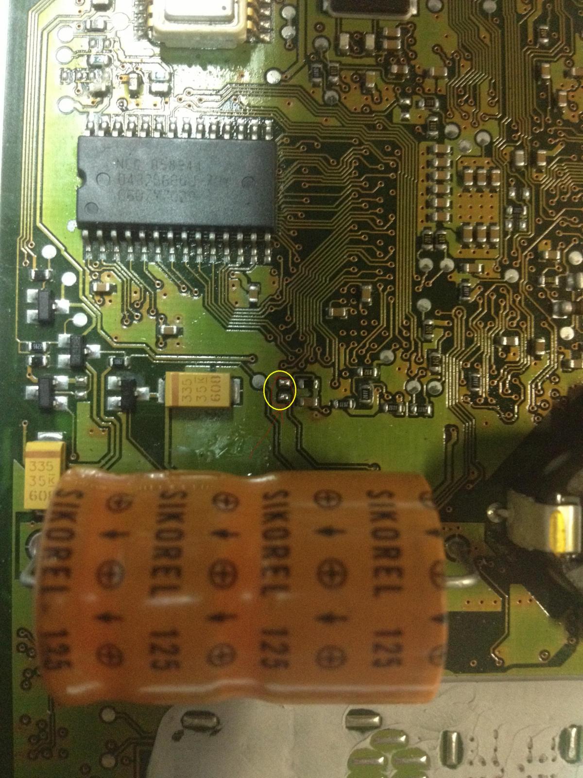

  6. Здравствуйте , выручите fullom или хотя бы flash ,фишка белая привалил , digiprogom по дурости своей. проц накрылся. VCC 30765606 69199-130T spare 36000030 есть донор , но американка, хочу переделать. Зарание спасибо.
  7. сначала сд карту перепишите, если не поможет шейте проц.
  8. разбираешь и 24 ногу флэшки на землю. включаешь питание , и убираешь GND c ноги.
