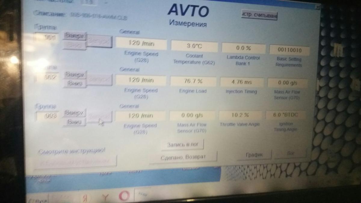

  1. всем спасибо за советы. Оказалось проблема в эбу мотора.
  2. год 2004 мотор avj, копрессию не мерили она тоже так сразу не могла кончится.
  3. проверяли ремень и цепь. завтра скину. авто в гараже но там градусов 10, завтра гляну.
  4. Дроссель ни трогали, на при нажатии на педаль открывается.
  5. Базу не пробовал, завтра сделаю. Скрин ща скину но это я пробывал без ДМРВ. Завтра с ДМРВ сделаю скрин. если бы забился но не резко, а запуск все хуже и хуже был бы
  6. Всем привет. audi a4 b6 1.8 турбовая бенз, ЭБУ бош МЕ7.9. В один прекрасный день перестала заводится . Искра есть, форсунки работают, давление в рампе 3.5, датчик температуры g62 норм, заслонка работает, обороты считывает при прокрутке стартера около 200 об. метки норм. Иногда заведется но не более 450 оборотов работает при нажатии на педаль глохнет. Ошибок нет ни в приборке ни в эбу. А без ДМРВ она должна завестись и без датчика распредвала? А да еще свечи заливает. Помогите советом?
