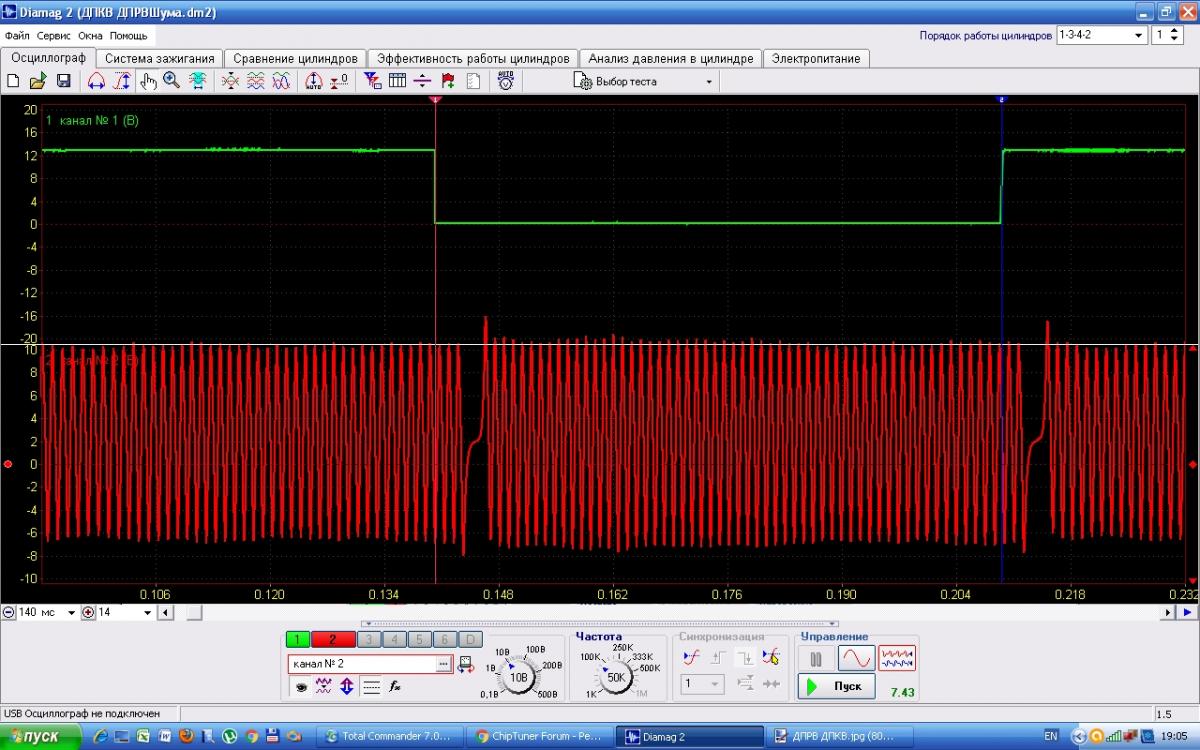

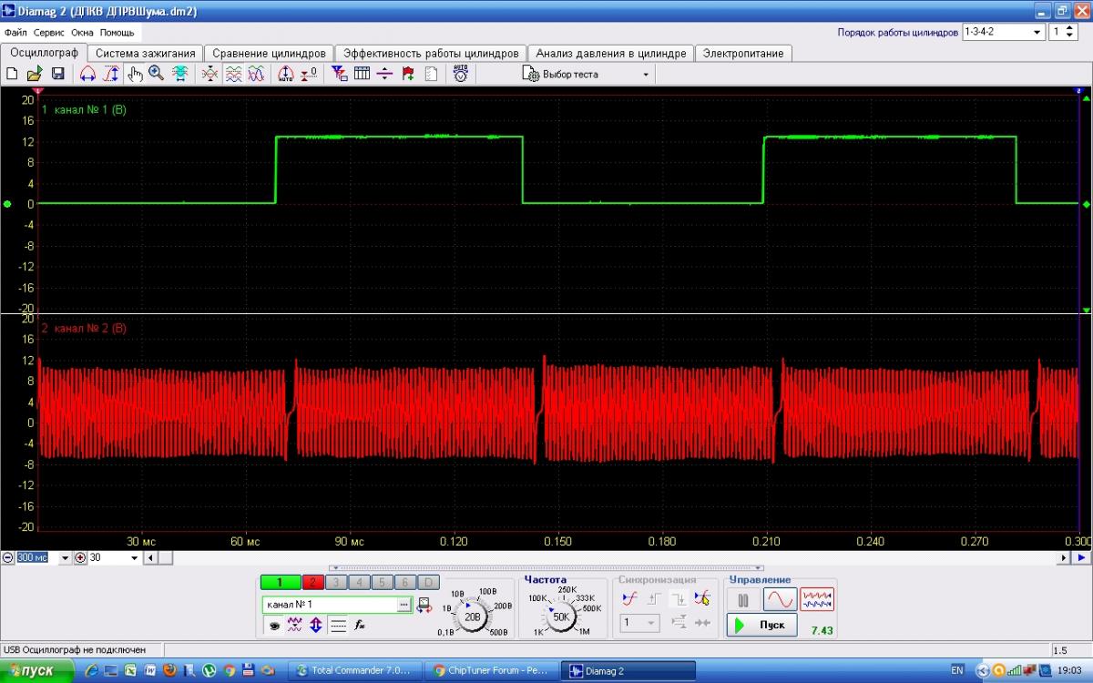

  13. Ребята помогите с Pin. Не бесплатно естественно.

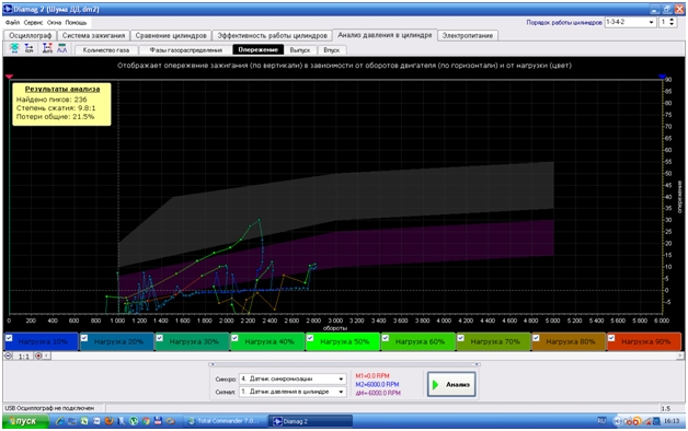

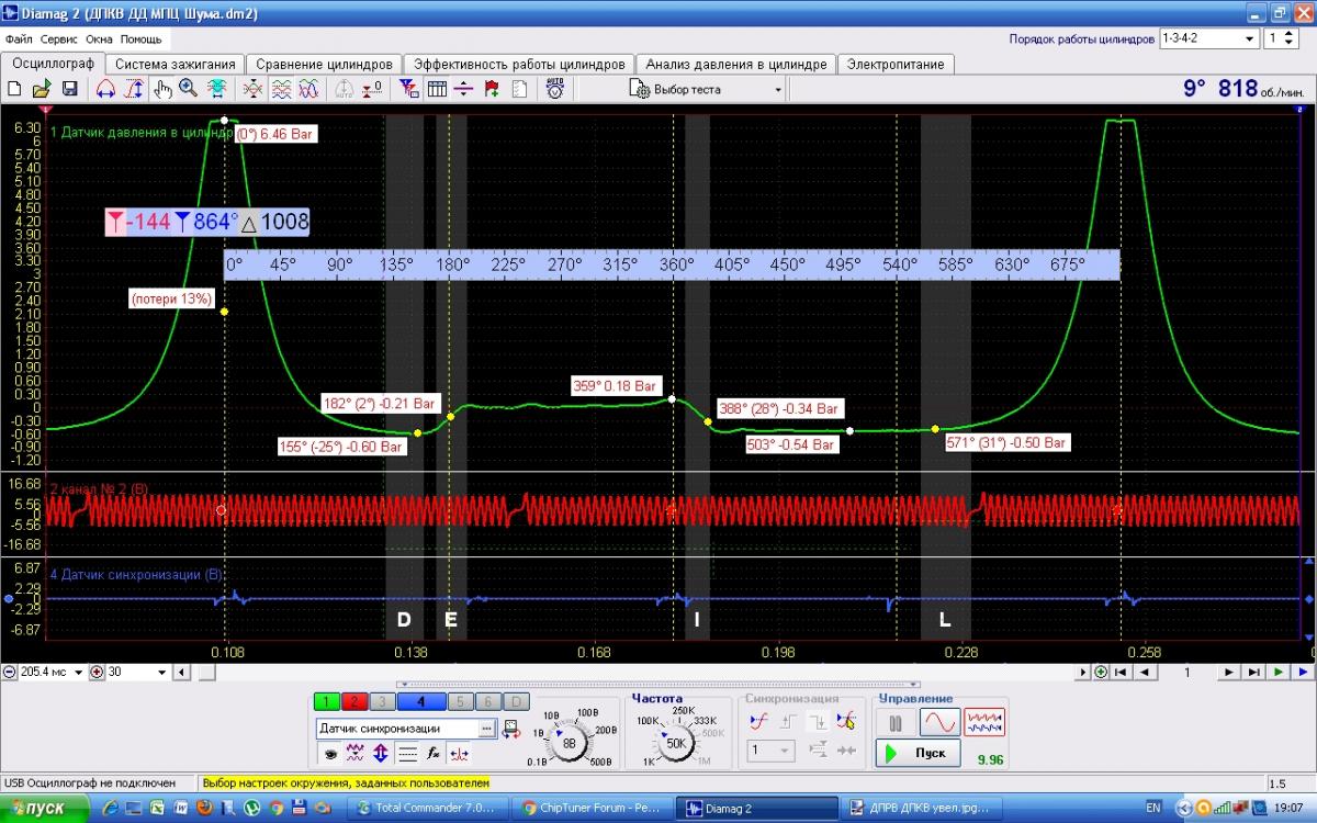

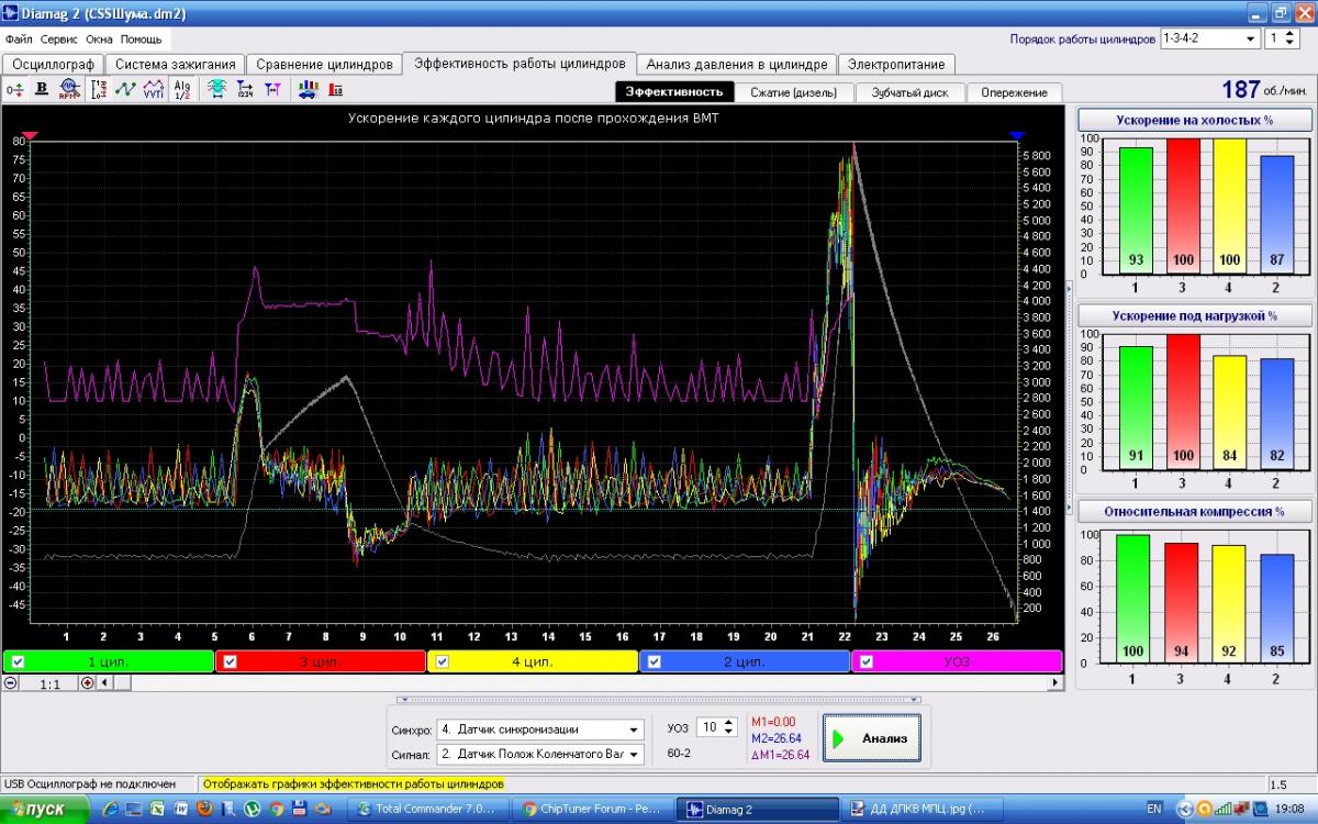

  15. Привет! Лови ДД в цилиндре. Новый мотор. Единственное, что не до конца прогретый был, поэтому пики срезаны. И еще почитай по этим ссылкам. http://www.carmanscan.ru/info/tsb78/ http://www.carmanscan.ru/info/tsb79/ Хитрые они эти французы. Я как то Сценик делал с залитыми напрочь колодцами. После мойки. Так вот движок двоил, а пропуски не фиксировались. F4RDusterДДобрез.rar
  16. Насколько неустойчивый ХХ, Что МАР кажет на ХХ, на прогретом? Могу осцилку ДД выложить. Снимал со своей машины на пробеге 20 тыс. км.Какая версия прошивки, калибровки?

  19. Спасибо! Возможно. Не дымил еще.Ошибка по бедной смеси была. Хотя ДК нормально рисует с 0,1 до 0,7 В. Коррекции в норме. Краткосрочная в районе нуля, долгосрочная -1,6.
