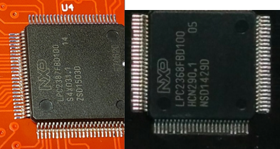

  1. Обратил внимание у разных версий Piasini процессоры разные, а разводка плат одна. Это как то влияет на работу программатора?
  2. На последних платах Piasini 4.3 из китая стоит проц. LPC2387 а раньше ставился как Я понимаю LPC2368? Может и резисторы в его обвязке из за этого разные? Посмотреть бы фото доработанных плат продаваемых на российском рынке. Интересуют номиналы этих резисторов .
  3. Ещё непонятный момент с номиналами резисторов. Какие резисторы правильные?
  4. Бекап Piasini v4.3 с донглом. Память M25P32 от проца, дамп конкретно отличается! От USB дампы памяти AT93C46 одинаковые/ M25P32.zip AT93C46.zip
  5. Какой правильный должен здесь стоять?
  6. За что отвечает этот резистор R12 у процессора Piasini ? Разные номиналы ?.
