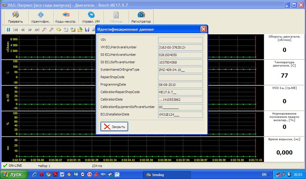

  5. Я его пытался поднять, но получилось добил.
  6. Блок производства Венгрия. Ну в общем перепробовал я еще все что мне посоветовали здесь и в личку. Без результатно. Блок пишется и читается, но на диагностику на авто не выходит. Зашил в него приоровский софт и на свою машину, тоже тишина. Свой блок с приоры перешил по диагнози на сток и обратно на Е-2 и все работает, хрен ли этому блоку не так непонятно, тот же комп., тот же кабель, тот же блок питания, теже загрузчики. Короче блок прилег или ушел в себя. ИММО тут я думаю уже точно не причем. Нашел у себя городе спецов кто может перешить, но землячки меня вежливо и бесповоротно отшили. Хозяин сам с ними договаривался. Завтра машину потянут из гаража и будет грусный разговор в виде претензий, хотя я его три раза до того как предупредил, что не гарантирую успех (и чем это кончится если глюкнет - накаркал) и без претензий так что я его так же как и меня вежливо и бесповоротно отошью. Вот такой мой первый печальный опыт работы с УАЗом (МЕ17.9.7). Большое спасибо за помощ кто откликнулся.

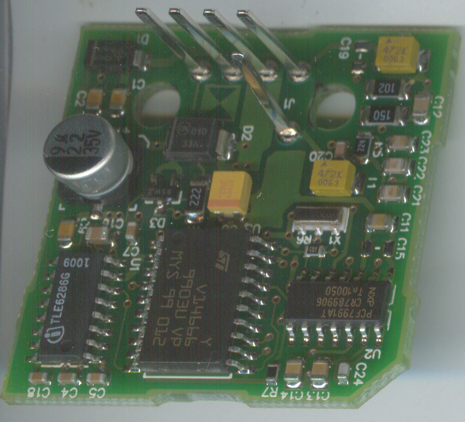

  8. Вскрыл абсолютно убачно, не первый раз, а перестал зводится еще до вскрытия. У меня резаке ограничение (обломан на нужную длинну, дальше совать нечего, плату с люпой перепроверил) даже торец платы не пострадал, фен хорошо помогает прогревать крышку, но не в ращелину, а то элементы сдует.

  11. Я его прошивал пять раз и ни разу связь не рвалась, шьется на ура без проблем, использую блока питания (уже 5 лет, не подводил) 13,5 В. Мне уже в личку тоже подсказывают что может прошка "НЕ АЛЕ" хотя я ее копию открывал в СТР сравнивал все там как должно быть и иденты те что нужны. Я пока в тихом замешательстве что же сглючило - прошивка, ИММО, или еще хрен знает что. Машина то приехала и все заводилось. Вот эта штучка которая называется ИММО на Патриоте с ЭБУ МЕ17.9.7
  12. Цек загорается. Вот иденты с предварительной диагностики.

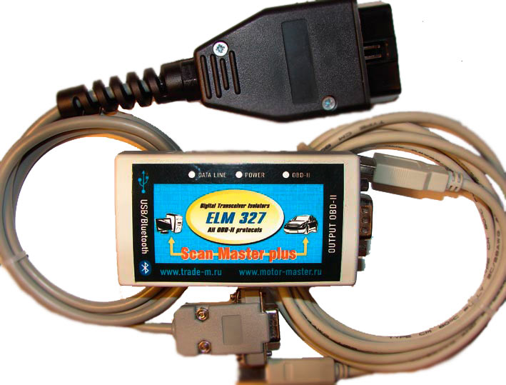

  17. Добрый вечер всем. Ну в общем я проверил на сегоднешней машине, попалась 2114 с Автелом М73. Воткнул Тульский ELM в комп (со старыми дровами от него), программа определила адаптер влет с перевого раза и так как у меня бесплатная версия то Тульский ELM заработал только на определении комплектации дополнительного оборудования без проблем. Задумал купить ком. версию программы.
  18. Сегодня вечером попробую на своей машине определить комплектацию через ELM тульский, но смею Вас заверить. что вчера пробовал новый К-лайн адептер (USB) купленный с версией программы 1.3.6 (ВАЗ-мастер из С-Пб) и обновленной 1.3.8, пр иопреледении комплектации из 4 попыток зависло наглухо 3 раза. С четвертой после перезапуска подключился к эбу, и принудительно указав в программе доп. об. подключился к ЭМУР, НОРМЕ, кон. ПАНАСОНИК. Поэтому если К-лайн проходит не все гладко, ELM может быть и подавно.....
  19. У меня нет пока платной версии программы, только планируется покупка. Вот меня и интересует работа ELM v1.3a , так как с v1.4 на форуме писали что работает на Ура и без проблем, но кометчиская версия, а не бесплатная.
  20. Здравствуйте. Подскажете пожайлуста, будет ли работать коммерческая версия OpenDiagPRO-ELM с Тульским адаптером Scan Master plus, на основе м/с ELM 327 v1.3a, так как уже есть в наличии, что бы не покупать новый ??? Кто то может уже пробовал.

  24. В общем я зашил чип 95080 чистым дампом через программатор, подключил блок к машине. После включения зажигания тест прошел успешно и лампа погасла. Обновленная программа на СТЭВАЗ тоже управляет (включение/выключение) подушками. Все работант. Спасибо.
