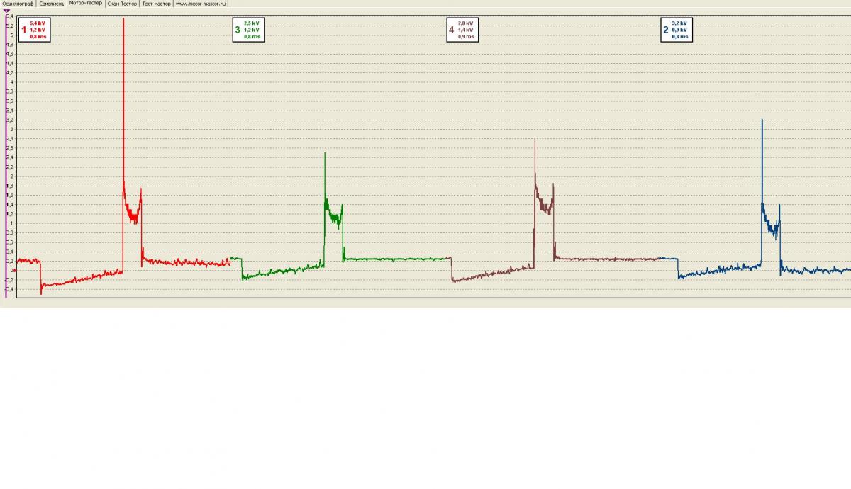

  4. Что то инет заплючело. Пардон.. Датчик давления у меня есть, но я им пока не пользую по причине отсутствия опыта работы с ним, все никак не освою. Да низкое пробивное напряжение я видел, оно скачет по разным цилиндрам и на других графиках. ВВ провода, свечи и катушку подствлял новые картина не меняется. В общем я хозяину Нивы сообщу эту информацию, в целом понятно, ГОЛОВА и ЦЕПЬ причины его беды. Все ответившим большое спасибо.
  5. Вы имеете ввиду синие и красные полосы на графике? Так я их не настаивал под класический ГРМ, они остались по умолчанию, Или градусные метки на верхних и нижних горбах осцилограммы, ну эти какие получились - живьем с движка. Если где-то не так что то поставил поправте и покажите пожайлуста. Гидронатяжитель - он и грюкает при заводке и как его проверить? Он на месте, целый, а работает или нет вопрос?

  7. Новому задающему диску в ниве стучать необошто это не петнашка с кожухами и жестянка вокруг. Стук - это точнее один немного звонкий металлический толчек а не шкрябание. Сегодня моторист гидирки снимал сказал все гут, и их же поставил на место затянув правильным моментом. Но вакуум после этого не стал лучше (-0,4ат), нет нормального всасывания, а этсюда и вялый двигатель. По осцилаграмме видно что 1 цл. и 3 цл. недобираютвакуум на впуске (впускные клопы - что с ними???) и 4 цл. выпускной клоп тоже отличается от остальных выпускных, что с ним, смещены ВМТ от нулеых значений на двух цилиндрах - ВОТ ЧТО МНЕ ИНТЕРЕСНО. Смотрите на график.

  10. Всем добрый день. Прошу помощи разобраться с новой Нивой 21214. Пробег 900 км. сначала все было хорошо, после 360 км. резко затупарылилась и при холодах с утра при заводке выдает пропуски 1 и 3 цилиндры, расход топлива вырос. С машиной ничего не делали. Человек поехал к официалам. И началось - поменили свечи, провода ВВ, катушку зажигания - результат ноль, при заводки по утрам все равно пропуски, поменяли ему форсунки, ставили другой новый ЭБУ (МЕ17.9.7) - результат ноль. Я при диагностики получил вот, что: - давление топ. 2,4 ат. - ХХ, 5,5 ат. - в стенку (рампа сливная ст. образца); - давление масла 1,6 ат. - ХХ, 4 ат. - 2000 об/мин (масло 5W50); - компресия 1-9/2-9,5/3-9/4-9,5 (компресометр с очень тугим клапаном); - поднял кл. крышу - метки на месте, но цепь болтается, говорят что с гидронатяжителем это нормально, но меня это как то смучает. - вакуум на впуке на ХХ -0,4 ат. и плавает, хотелось чтобы было около 0,6 ат. Слышен сильный удар при пуске движка в районе цепи, что это может быть - гидронатяжитель развалился? Или гидрики корявые или то и другое вместе? ГРЕШУ НА ГИДРИКИ. Осцилограммы ниже в файлах и параметры с диагностики. ЧТО МОГЛО В НОВОМ ВЕДРЕ 21214 РАЗВАЛИТСЯ ЗА 360 км.???
