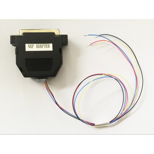

  2. Smelecom NXP ADAPTER - Нужна распиновка (Pinout) Если у кого то есть, сделайте фото (без корпуса), с двух сторон пожалуйста. Подходит к DSP3+ USA PROG VAG PROG M-CORRECTOR DATASMART

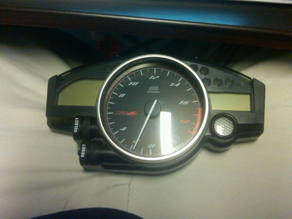

  9. zoro
    Yamaha R6_08
    Думал - это обычная 93с56 , бросил 6-ю ногу на массу , и считал её , был режим в программе WillEPROM 8Bit, потом форматнул. После этого попробовал зашить в этом режиме - не хочет , пока не переключишься на 16. К сожалению, бекапа в 16Bit не сделал ( Есть возможность конвертонуть ?
  10. zoro
    Yamaha R6_08
    А если я дамп (RL56 которая работает по 16Bit) считал по 8Bit, возможно ли его перевести ? На 16 ? 00000000h: 01 01 FF FF FF FF FF FF A9 A9 80 80 CE CE FF FF ; ..яяяяяя©©ЂЂООяя 00000010h: 50 50 73 73 48 48 29 29 30 30 82 82 0A 0A 0A 0A ; PPssHH))00‚‚.... 00000020h: FF FF 09 09 09 09 FF FF FF FF FF FF FF FF 00 00 ; яя....яяяяяяяя.. 00000030h: 0B 0B 0B 0B FF FF FF FF 00 00 04 04 03 03 FF FF ; ....яяяя......яя 00000040h: FF FF 04 04 0C 0C 06 06 29 29 06 06 83 83 4F 4F ; яя......))..ѓѓOO 00000050h: 53 53 FF FF FF FF 0E 0E 14 14 11 11 FF FF FF FF ; SSяяяя....яяяя 00000060h: 20 20 09 09 04 04 0F 0F FF FF 56 56 EA EA 6D 6D ; ......яяVVккmm 00000070h: BC BC 5D 5D 28 28 EA EA 6D 6D B8 B8 59 59 48 48 ; јј]]((ккmmёёYYHH 00000080h: 0C 0C F3 F3 0C 0C F3 F3 0C 0C F3 F3 0C 0C F3 F3 ; ..уу..уу..уу..уу 00000090h: 0C 0C F3 F3 0C 0C F3 F3 0C 0C F3 F3 0C 0C F3 F3 ; ..уу..уу..уу..уу 000000A0h: FF FF FF FF FF FF FF FF FF FF FF FF FF FF 3E 3E ; яяяяяяяяяяяяяя>> 000000B0h: FE FE 07 07 FF FF FF FF FF FF FF FF FF FF FF FF ; юю..яяяяяяяяяяяя 000000C0h: 08 08 F7 F7 08 08 F7 F7 08 08 F7 F7 08 08 F7 F7 ; ..чч..чч..чч..чч 000000D0h: 08 08 F7 F7 08 08 F7 F7 08 08 F7 F7 08 08 F7 F7 ; ..чч..чч..чч..чч 000000E0h: FF FF FF FF FF FF FF FF FF FF FF FF FF FF FF FF ; яяяяяяяяяяяяяяяя 000000F0h: FF FF FF FF FF FF FF FF FF FF FF FF 00 00 06 06 ; яяяяяяяяяяяя.... Нашел програму , но она перевела не корректно( 00000000h: 80 00 FF 7F FF 7F FF 7F D4 54 40 40 67 67 FF 7F ; Ђ.яяяФT@@ggя 00000010h: 28 28 B9 39 24 24 94 14 18 18 41 41 05 05 05 05 ; ((№9$$”AA.... 00000020h: FF 7F 84 04 84 04 FF 7F FF 7F FF 7F FF 7F 00 00 ; я„.„.яяяя.. 00000030h: 85 05 85 05 FF 7F FF 7F 00 00 02 02 81 01 FF 7F ; ….….яя....Ѓ.я 00000040h: FF 7F 02 02 06 06 03 03 94 14 03 03 C1 41 A7 27 ; я......”..БA§' 00000050h: A9 29 FF 7F FF 7F 07 07 0A 0A 88 08 FF 7F FF 7F ; ©)яя....€.яя 00000060h: 10 10 84 04 02 02 87 07 FF 7F 2B 2B 75 75 B6 36 ; ..„...‡.я++uu¶6 00000070h: 5E 5E AE 2E 14 14 75 75 B6 36 5C 5C AC 2C 24 24 ; ^^®.uu¶6\\¬,$$ 00000080h: 06 06 F9 79 06 06 F9 79 06 06 F9 79 06 06 F9 79 ; ..щy..щy..щy..щy 00000090h: 06 06 F9 79 06 06 F9 79 06 06 F9 79 06 06 F9 79 ; ..щy..щy..щy..щy 000000A0h: FF 7F FF 7F FF 7F FF 7F FF 7F FF 7F FF 7F 1F 1F ; яяяяяяя 000000B0h: 7F 7F 83 03 FF 7F FF 7F FF 7F FF 7F FF 7F FF 7F ; ѓ.яяяяяя 000000C0h: 04 04 FB 7B 04 04 FB 7B 04 04 FB 7B 04 04 FB 7B ; ..ы{..ы{..ы{..ы{ 000000D0h: 04 04 FB 7B 04 04 FB 7B 04 04 FB 7B 04 04 FB 7B ; ..ы{..ы{..ы{..ы{ 000000E0h: FF 7F FF 7F FF 7F FF 7F FF 7F FF 7F FF 7F FF 7F ; яяяяяяяя 000000F0h: FF 7F FF 7F FF 7F FF 7F FF 7F FF 7F 00 00 03 03 ; яяяяяя....
  11. zoro
    Yamaha R6_08
    DmitryVS - спасибо!!! С милями - аналогично ? Кто может объяснить что делает свап с байтами ?
  12. zoro
    Yamaha R6_08
    Помогите пожалуйста разобраться есть мои данные по адресам в километрах 080_090 (13434km) 080 4D03B2FC-4D03B2FC-4D03B2FC-4D03B2FC 090 4D03B2FC-4D03B2FC-4D03B2FC-4D03B2FC Для изменения пробега , на 2500км, в программе "tachosoft" (для Yamaha R6_08 93C56) посчитал и получилось значение "009CFF63" Заменил 080 009CFF63-009CFF63-009CFF63-009CFF63 090 009CFF63-009CFF63-009CFF63-009CFF63 Включаю приборку - пробег 638991 КМ!!!! Что я делаю не так ?
  13. zoro
    Yamaha R6_08
    8Bit 101FFFFFFFFFFFF49498080CECEFFFF5454737348482929303082820A0A0A0AFFFF11110909FFFFFFFFFFFFFFFF00000B0B0B0BFFFFFFFF000004040303FFFFFFFF04040C0C06062929060683834F4F5353FFFFFFFF0E0E14141111FFFFFFFF2020090904040F0FFFFF5656EAEA6D6DBCBC5D5D2828EAEA6D6DB8B8595948480606F9F90606F9F90606F9F90606F9F90606F9F90606F9F90606F9F90606F9F9FFFFFFFFFFFFFFFFFFFFFFFFFFFF3E3EFEFE0707FFFFFFFFFFFFFFFFFFFFFFFF0404FBFB0404FBFB0404FBFB0404FBFB0404FBFB0404FBFB0404FBFB0404FBFBFFFFFFFFFFFFFFFFFFFFFFFFFFFFFFFFFFFFFFFFFFFFFFFFFFFFFFFF00000606 16Bit B500FFFFFFFFFFFFFFA42E403667FFFF642AE0390024FF1410181E4105052C05FFFFFF08DE84FFFFFFFFFFFFFFFF0000FF05FF05FFFFFFFF00005A02FF81FFFFFFFF260208061B03FF140403FA41A2A7A8A9A9FFFFFF52071D0A878889FFFFFF6E10F4043302FF07FFFF392B1BF59B3616DEA02E05141BF59B3618DC9F2C34A44D03B2FC4D03B2FC4D03B2FC4D03B2FC4D03B2FC4D03B5FC4A03B5FC4A03B5FCFFFFFFFFFFFFFFFFFFFFFFFFFFFF0B1F12FFF903FFFFFFFFFFFFFFFFFFFFFFFF0F02F0FD0402FBFD0402FBFD0402FBFD0402FBFD0402FBFD0402FBFD0402FBFDFFFFFFFFFFFFFFFFFFFFFFFFFFFFFFFFFFFFFFFFFFFFFFFFFFFFFFFF02000303 вот, 16Bit C0 : 0F02F0FD0402FBFD0402FBFD0402FBFD D0: 0402FBFD0402FBFD0402FBFD0402FBFD 8Bit C0 :0404FBFB0404FBFB0404FBFB0404FBFB D0: 0404FBFB0404FBFB0404FBFB0404FBFB Считывает как 8, так и в16Bit , насколько я понял править надо которые в 8 считан-ы ? НО , если считать по восьми (как это делает контроллер приборки),поправить и залить в 16 Bit режиме - контроллер не поймёт !? Насколько я понял это ~10 000Км. Как мне поправить дамп (в 16Bit), если учитывать тот факт , что эта память ни в какую не хочет записываться в 8 Bit , только считываться и форматироваться.6-ю ножку на массу бросал - тож самое... Существуют какие-то конверторы , чтобы быстро можно было пересчитать туда , либо обратно ?
  14. zoro
    Yamaha R6_08
    Спасибо Скажите пожалуйста , как получить доступ к файлам дампов , у меня пишет : [#10171] У вас не достаточно прав для загрузки данного прикрепленного файла.
  15. zoro
    Yamaha R6_08
    Скажите пожалуйста нужно править блоки по милях и километрах, или можно только по километрахах поправить а мили сами выровняются ? Уважаемый модератор , причем здесь бомж ? Я пришел сюда проконсультироватся у знающих людей, дабы не напороть косяков . Зачем грубить ? Или это особенности данного форума - "обосрать новичков"?
  16. zoro
    Yamaha R6_08
    Доброго времени суток ! Помогите пожалуйста . 1.) Есть мот Yamaha R6 2008-го г.в Америкос. Интерисует где хранятся настройки отображения температуры . В епроме или можно переключить контроллер , на другой режим. Температура отображается в Фаренгейтах , хотелось-бы в Цельсие. Как переключить с миль в километры - разобрался . На борту : Nec78063G(A)E32 , MLX10407, RL56 2.) Насколько я понял RL56 - это память , аналог 93с56 и R56L (если не так поправте пожалуйста) И еще хочу считать дамп и поправить пробег . Скажите пожалуста нужно править блоки по милях и километрах, или можно только по километрахах поправить а мили сами выровняются ? http://www.auto-bk.ru/forum/topic/729/ Здесь добрый человек выложил дамп "Yamaha R6 2008 2009 8353miles 13434km 18rpm UK.rar" , но у меня нет прав для его скачивания . И ещё "UK" - это United Kingdom ? В великобритании тоже Фаренгейты Мили ? Nec 78063.pdf
