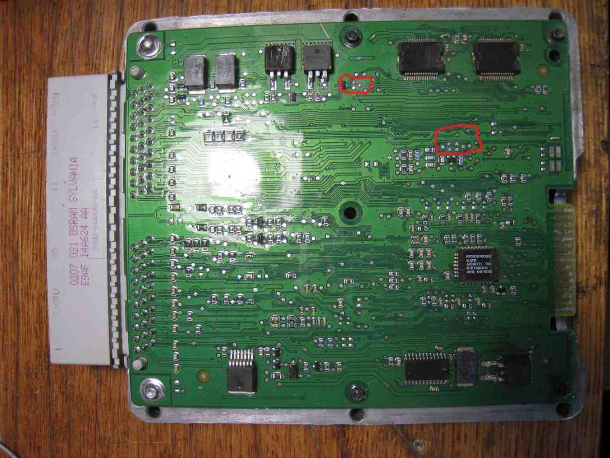

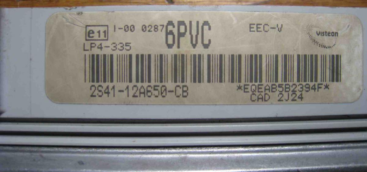

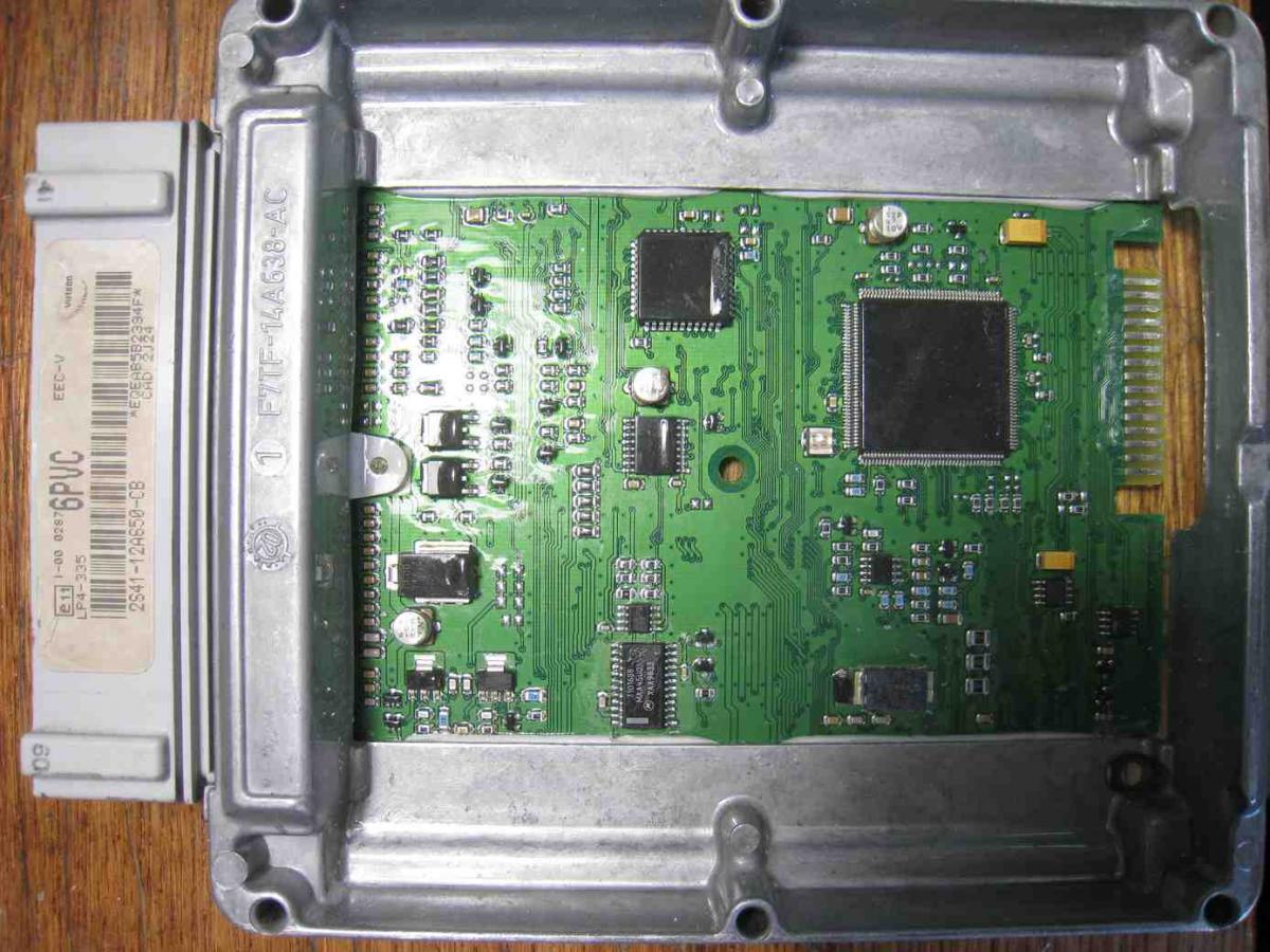

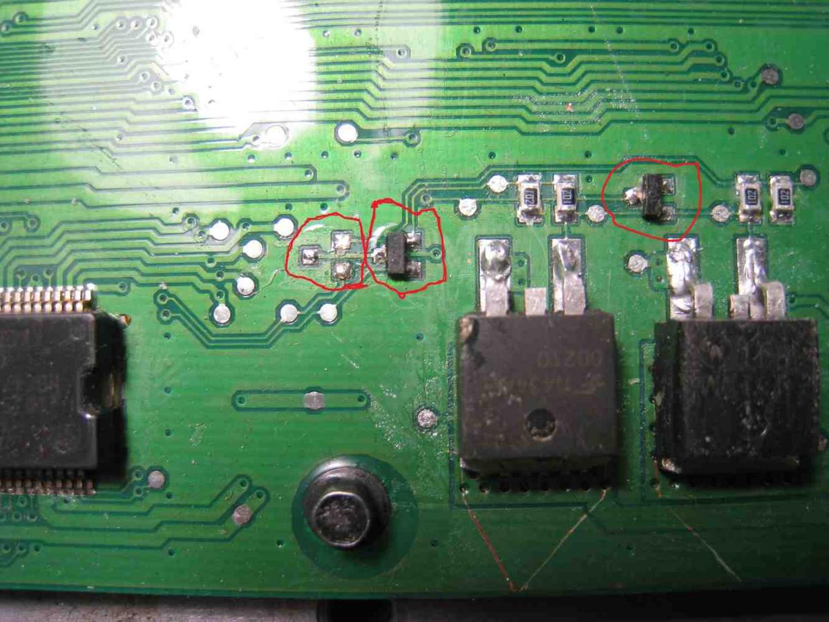

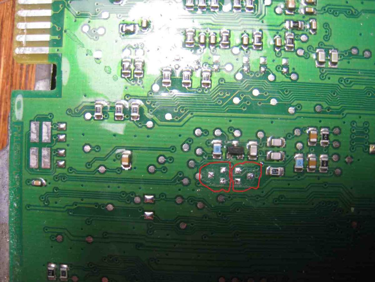

  3. Поступил в ремонт Ford Focus 2002г.вып.,ДВС 1,6 литра 8-ми клапанный,сборка Россия. Со слов владельца авто затраило-утащил в сервис,в котором причину не нашли и приговорили PCM на замену.Хозяин авто забрал и этот агрегат оказался у меня. При ознакомление с неисправностью выяснилось,что импульс на катушку зажигания 1и 4 цилиндров отсутствует.При внимательном рассмотрение блока обнаружил,что отсутвуют транзисторы.Плата залита лаком и видны явные следы удаления транзюков.Надобность сделаного в предыдущем сервисе не обьяснимо. Сейчас разыскиваю номиналы транзюков.Фото платы прилагаю.В крайнем случае разыскивается PCM
