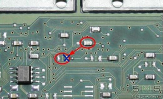

    Bosch 797+
    Здравствуйте, прошу помощи с доработкой Bosch 797+,сегодня с братом решили прошить его купленную с рук приору разобрал эбу чтобы перепоять резистор на тот месте куда его перемещать выдран контакт,может подскажите существует ли другой способ доработки? хотел шить CombiLoader ом ,гдето видел другой способ но не могу вспомнить не стал рисковать методом тыка обратился к Вам прилагаю фото тёмный крестик показывает какого контакта нет
  10. если шьёшь CombiLoader то тут всё описано и можно понять что флаш и что епром и где поять и где не паять CombiLoaderdocumentation.rar
