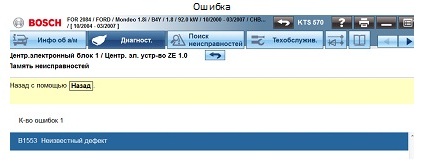

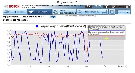

  2. Согласен с serge1234 и ant_575 в КТС570есть свои прелести, чего только стоит диагностический осциллограф, как новичку графики, визуально, очень нравятся. Пример, сегодня был Ford Mondeo: - горит чек двигателя: динамика, запуск хорошие, расход не вырос, всё хорошо, но чек. Ошибка: Вот снимки диаграмм: Предварительно: 1) по ошибке - почистить регулятор ХХ - при проверке, отключении разъёма, двигатель глохнет, но ошибка? 2) вопрос по л-зонду-после катализатора, зонда подходит или катализатор? Если нужны ещё данные, сообщу. Спасибо.

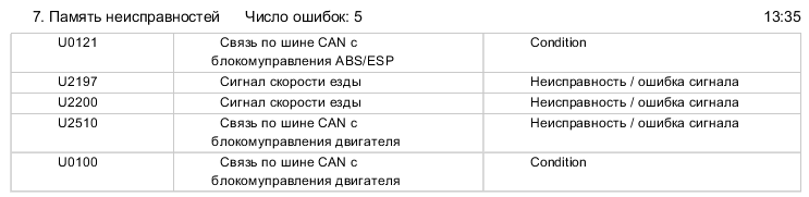

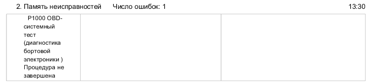

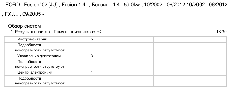

  3. Привет! Пардон, но не мог разобраться как вставить картинки (дошло, это делается в расширенном режиме) и работа была сегодня Ford Fusion 1.4i МКПП 2006: Протокол из КТС 570 К моменту как выложил фото несколько разобрался: - АВС реально не работает, так как ктс не может выполнить проверку диагностику АВС - виснет нет ответа от блока, в движении при торможении педаль тормоза не "крякает"; - спидометр не работает, так как сигнал скорости движения на этих моделях в СУ двигателем идет, как я понял, от датчиков АВС и отдельного датчика в МКПП нет (а я его долго и упорно искал). Поправьте, плиз,если что не так, может ещё что-то. Рекомендации клиенту замена блока АВС.
  4. Спасибо. Вот инфа по КТС 570 растёт и кому-то поможет сберечь деньги. RaZoR4eg, cirax2004 обращаюсь к Вам спецам по КТС. Машина Ford Fusion (JU) 1.4i 2006 рестайл. Симптомы: - Не работает блок АБС - на панели приборов чек АБС и СтоянТормоз, при нажатии педали тормоза реакции АБС нет (не крякает). Выложил фото результатов выданных КТС, посмотрите своим опытным взглядом правильно ли поставлен диагноз, замена блока АБС?
