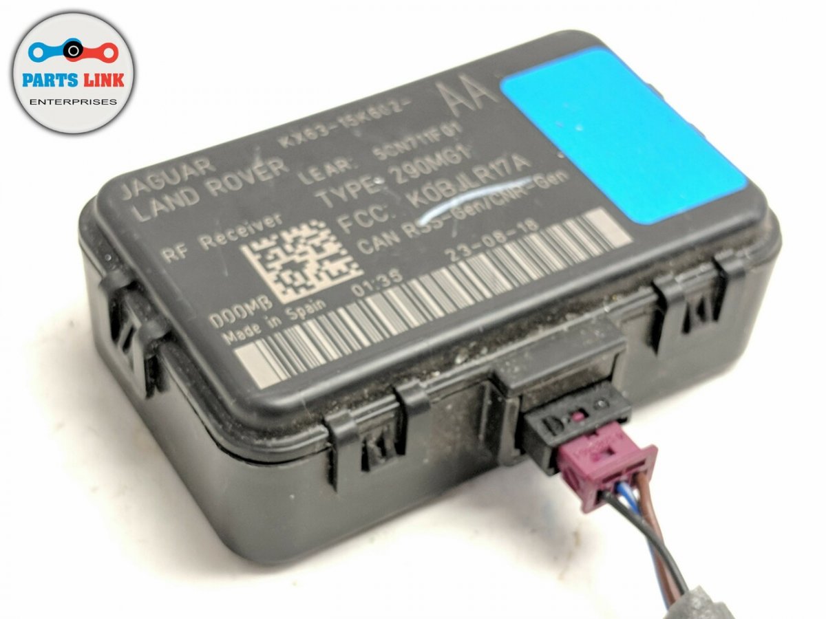

  1. Проблема решена, я там максимально тупанул и забыл воткнуть предохранитель RFA обратно, потом просто продолжил адаптацию RFA.
  2. у меня стоит новый недописанный DPLA, но так как ключи он стер, то включить зажигание я не могу, в этом пока проблема
  3. Так, есть положительные сдвиги, разобрал пол машины, прозвонил средний провод на антенну, нашел в левом переднем пороге окисление под изоляцией. теперь сигнальный звонится до KVM, проблема в том, что не получается через инженерку восстановить ключи, зажигание включает SDD, но когда надо жать кнопку ждет и выполнение программы восстановления ключа закрывается. кто может проконсультировать как поднять старые ключи
  4. Посмотрю сейчас. Кто-нибудь может прояснить, антенна на крыше судя по дебильной схеме идет на BCM, но ошибка U201F-31 по внешнему приемнику сидела в RFA. Есть у кого-нибудь распиновка RFA или расположение этой антенны? Ключи восстановить не могу, так как требует нажатия отпирания и не видит его
  5. я очень на это надеюсь, по схеме вроде она, схем и данных не так много
  6. Приветствую всех, въехал в пень так сказать с этой машиной. Предыстория - ребенок клиента игрался с ключом долго, так что машина заорала на улице сигнализацией, ключи перестали открывать, запускать удаленно, только через антенну под рулем. Ошибка внешней антенны в блоке RFA. подкинул антенну которая на крыше с такого же Рэнжа, не заработало. Проверил землю, питание на ней, преды. KVM перепрошить не давала из за версии, заказал новый, поставил, обновил, инициализировал, а при прописке ключей он их не увидел. Теперь машина недвижимость. Попробую завтра восстановить ключи через рекавери из инженерки. Есть у кого нибудь советы, кто с таким сталкивался, чем, где он видит ключи, где стоит эта антенна? я менал та что 3пин с фиолетовым разъемом под обшивкой крыши над головой левого заднего пассажира. батарейки в ключах поменял, частоту выдаваемую проверил, сигнал есть.
