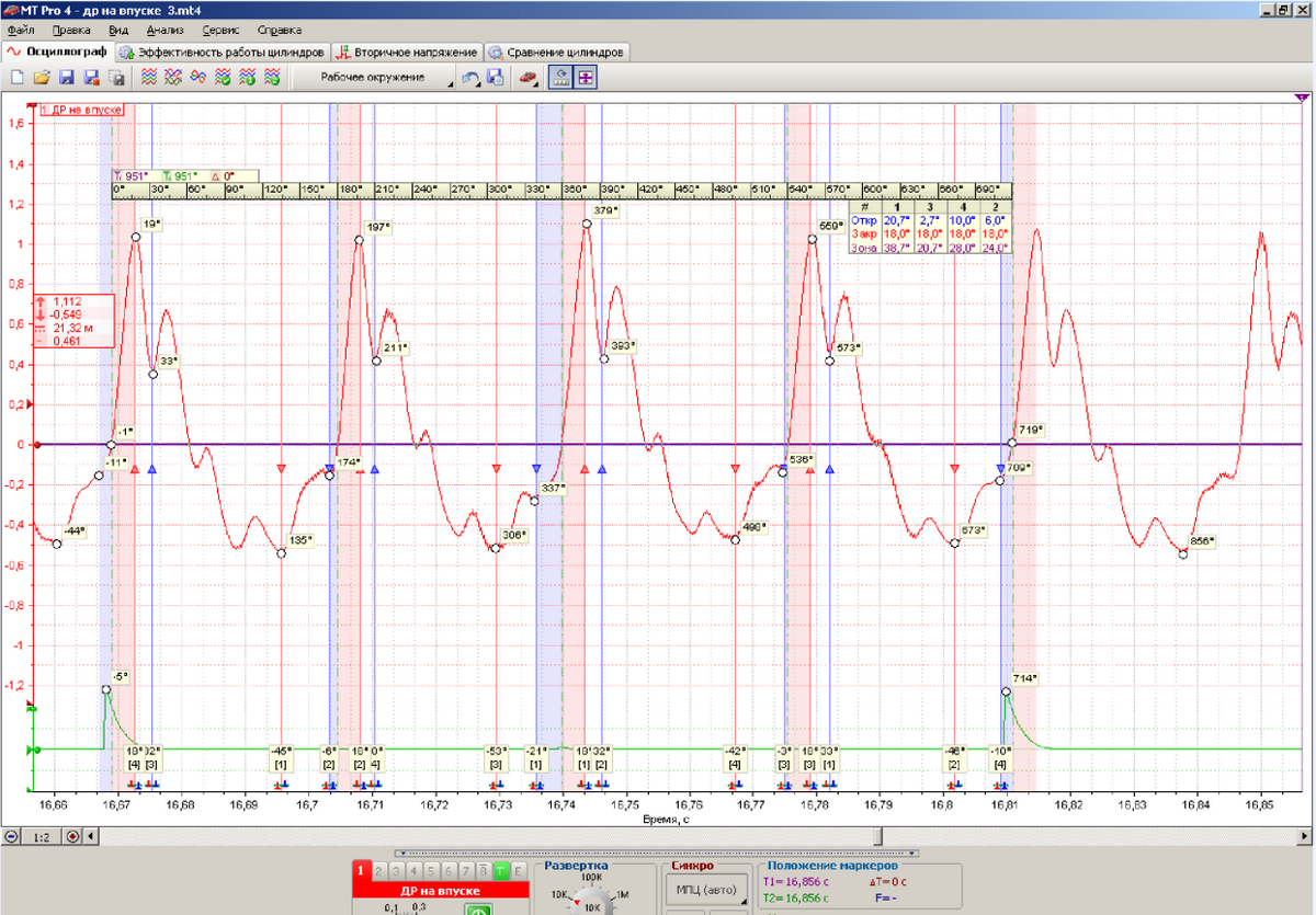

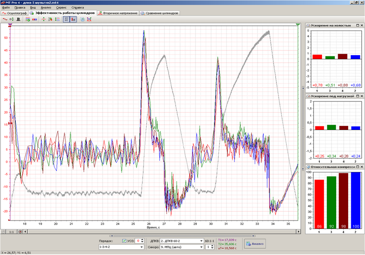

  3. Клапана не отрегулированны!Выпускные вроде бы в норме,а вот впускные 1 и 4 ц. рано открываются - поэтому такая большая зона перекрытия. Макушки всех графиков через 180 градусов - это хорошо - выпускные вовремя закрываются.Низ графика 1 ц. приподнят, относительно других ц. - это говорит скорее всего о неплотностях в ЦПГ 1 ц.,поэтому и на бар графике в первом хуже компрессия. Не разобрался пока из-за чего она низкая,толи из-за неплотностей в клапанах или ЦПГ?График эфективности вроде показывает на неплотности в ЦПГ. На графике вторички видно,что мало время горения искры.В первом цилиндре слишком большое напряжение горения искры.Возможно,что большой зазор у свечи или обеднённая смесь или это из-за ненастроенных клапанов?
