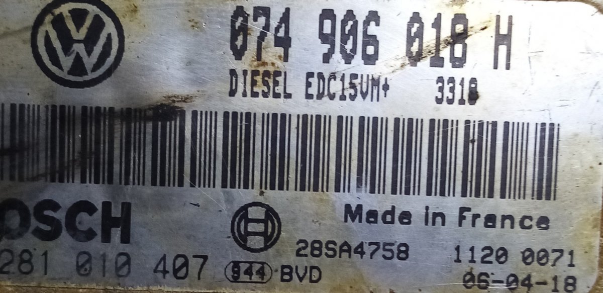

    EDC 15 VM+
    Всем привет. Есть VW LT., 2006, 2.5 TDI. Висит ошибка по клапану угла впрыска Р17660. Клапан, проводка, питание все проверено. Клапан заходит на 114 ногу эбу. Дальше никуда не звонится. Сгнила где то дорожка. Может есть у кого такой эбу чтоб вызвонить куда идёт 114 нога. Был бы признателен
