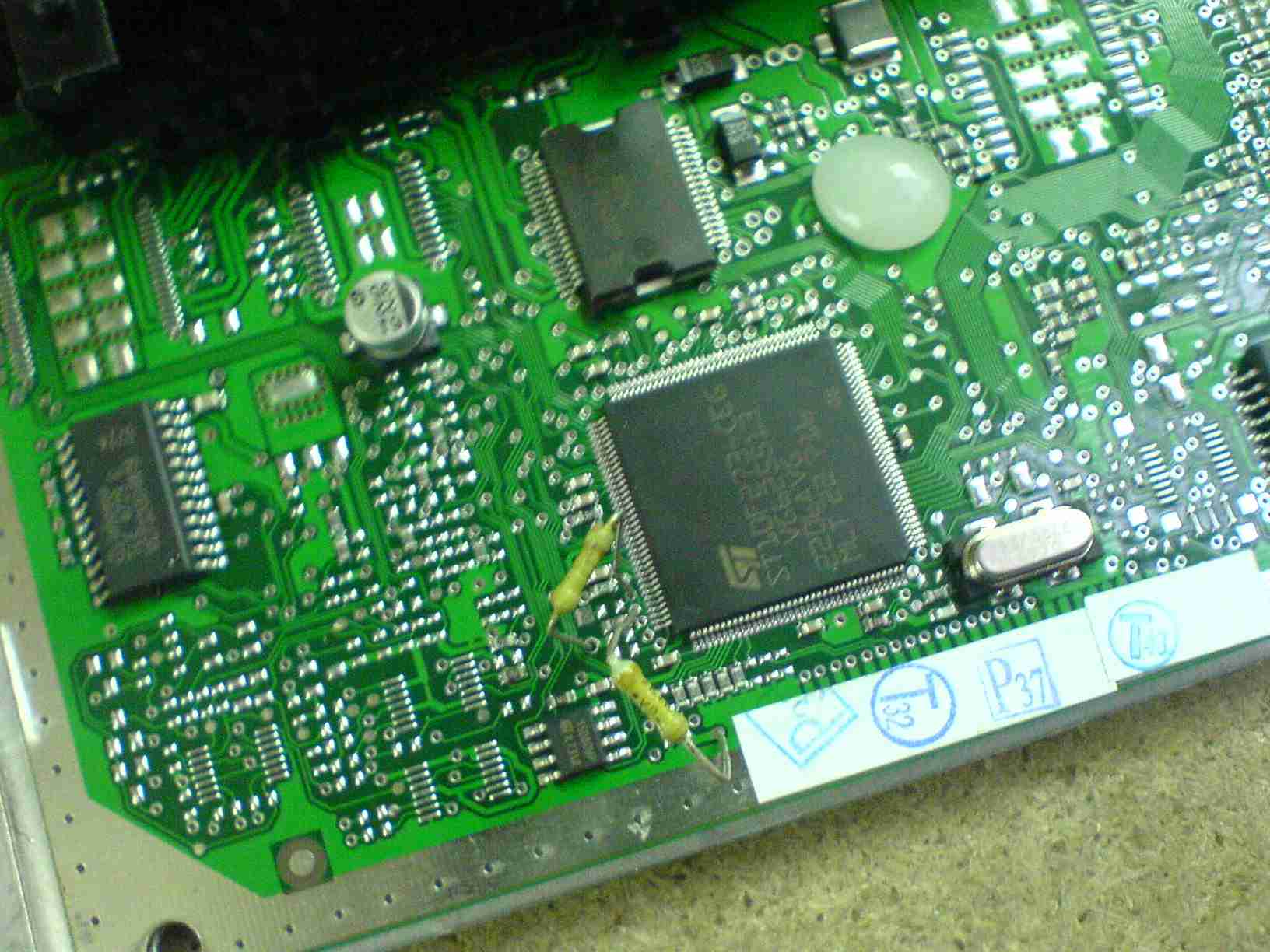

  21. Волка бояться , в лес не ходить , I(A)327RC07 проц не лоченый , через бут запросто , можно и в J7.2+ переделать , где-то здесь выкладывали статейку "М73 обстоятельно." так называлась , почитайте и все будет понятно. , и перепаивать тоже не обязательно , можно два резистора вставить в отверствия на плате , значительно проще и быстрей чем пайка , на + 3,9ком на - 7,2ком , вот же выше о них статейка ,
