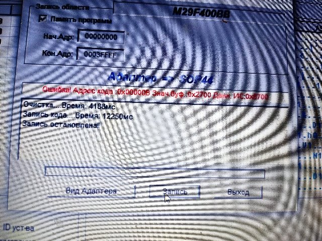

  20. Попробывал через chip loader записать прошивки используя блок simk43 обе микросхемы там и читаются и пишутся(что записалось то и потом прочиталось) но после записи прошивок блок mm 48p2.76 не подаёт признаков жизни. Изначально принесли мне блок от 206 mm 48p2.76 без признаков жизни, в блоке пытались отключить иммо, но не получилось, флэш выпаивали что сделали не могу сказать т. к флешка нормально не читается. Я пару лет назад делал такой же блок тем же прогером, всё удачно авто уехало, после использовал прогер только для eeprom и вот сейчас понадобилось и такая проблема.
  21. Я использую панель под пайку, я всё ножки микросхемы припаиваю к панели
  22. Не, st с блока управления mm48. P2. 76 с Peugeot 206, а amd с simk43 hyundai Tucson
  23. Всём привет!!! Не могу записать прошивку на 29f400bb пробывал на двух микросхемах amd и st. На amd проверка id не в какую не проходит, на st проходит но при записи обе выдают ошибку верификации. Микросхемы ставлю в панель под пайку, всё промывал спиртом по несколько раз, прозванивал всё контакты всё ок, переходник sop48 v3 определяется, тест проходит. Пробывал записывать различные прошивки результат один: ошибка верификации
