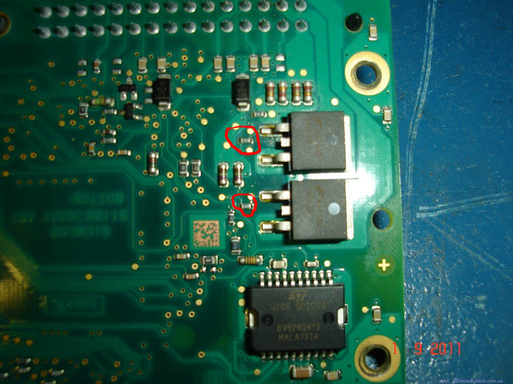

  7. А я поставил их т.к других там не было пока работает вроде ровно отдал клиенту на тестирование.Кстати переходное сопротивление у этих транзюков 12ком.

  10. Олег я так понял замерять надо между управляющим и массовым контактами(крайние) я замерил на том что за 2-3 отвечает 3.5ком на том что за 1-4 -5.3ком. Что значит надо оба менять?
  11. Сейчас владелец мне рассказал подробно что у него было перед этим- с его слов двигатель затроил,задвоил включая чекин джан приехал в сервис ошибка управление катушкой 1-4 ему долго искали в итоге вроде как катушку на 1ом цилиндре поменяли и Всё стало хорошо но не на долго где-то через километров 100 он вновь задвоил приехал ко мне а дальше Всё описано выше.

  13. Привет всем! Приехал Рено логан 2013 года 1.6 16v, двигатель троит. ЭБУ EMS3132, ошибки управления катушкой зажигания 2-3. Свечи, катушки, проводку, разъемы - всё проверил, всё ок. не буду много писать, расскажу сразу до чего дошел: при замыкании резистора на 1 Ком в цепи управления силовым ключем двигатель сразу начинает ровно работать. Прошу дать советы, что дальше делать. Если впаять резистор меньшем сопротивлением, может ли это привести к выходу из строя силовых ключей?

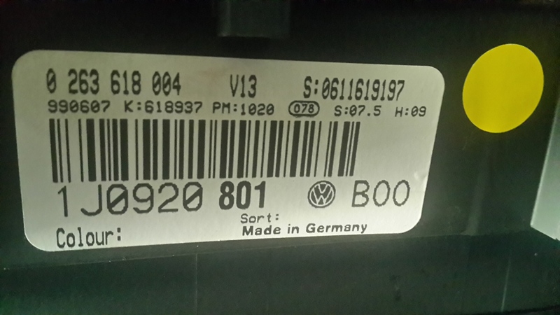

  15. Master подскажи пожалуйста какое П.О использовать для этого, я пробовал через вася диагност-связывается только с моторным,абс,airbag и центральным модулем, пробовал через VAG EEPROM Programmer 119g хотел пин вытащить с приборки а он связывается только с моторным, абс и airbag но при попытке считать дамп с моторного пишет ошибку по связи, при этом позволяет считать ошибки в нем. И еще вы пишите что моторный (новый), но он стоит б.у . Я вообще впервые связываюсь с диагностикой vag, я 7 лет в автосалоне citroen работаю диагностом, но вот с немцами не сталкивался. Заранее спасибо.

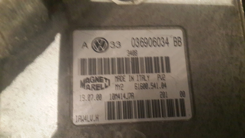

  16. Привет всем! Ситуация такая на авто стоял двигатель 1,4 с мех. дросселем, двигатель накрылся поставили 1.6 с электронным ну естественно поменяли жгуты, поставили электронную педаль а вот блок управления хозяин купил через ebay, естественно код иммобилайзера в приборке и в моторнике разные вот двигатель и не запускается. Вопрос, как и чем можно адаптировать моторник к приборке? Из железа есть только usb-kkl адаптер.Кстати приборка MOTOMETER, а моторник marelli 4lv.

  20. Спасибо за помощь, действительно изоляция управляющих проводов была перетерта и при работе двигателя они периодическин коротили на массу за угол гбц возле разъема катушки зажиг.
