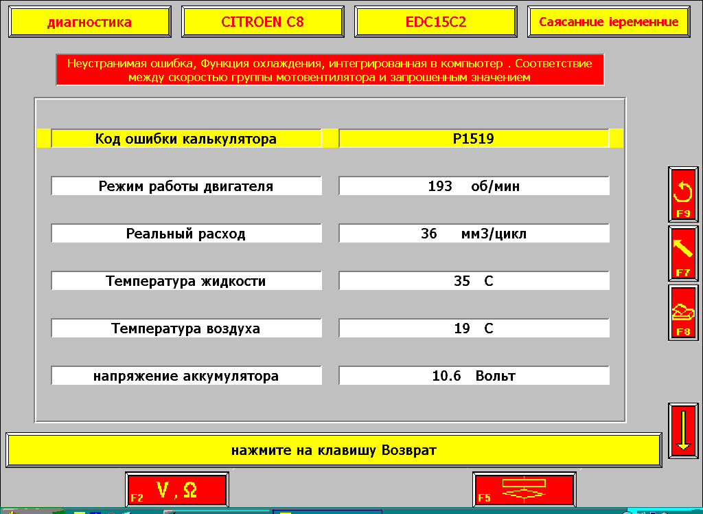

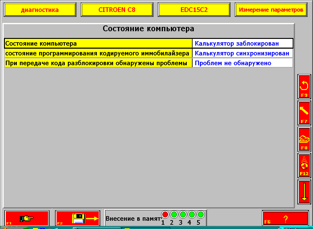

  4. сливать дамп из епромки и править. Слили, поправили,залили,а в ответ ENGINE IMMOBILISER FAULT. ESP/ASR NOT FUNCTIONING молотят вентиляторы и авто не заводится
  5. Антипробуксовочная система Traction Control (также известен как ASR) -это система, которая предназначена для предотвращения пробуксовки ведущих колёс, независимо от степени нажатия педали газа и дорожного покрытия.
  6. после стирания ошибок елмом в журнале ошибок появилась 51 запись при 50 возможных.sergeyrodionov если можешь подсказать по существу - говори, я не оправдываюсь,а спрашиваю совета!
  7. Предыстория такова-не могу стереть ошибки из моторника(edc15) — обрыв связи, оказывается — пока моя lexia была в ремонте решил прочитать авто елмкой - прочитал, стер ошибки, оказывается что елмкой удалять ошибки нельзя, так как он при стирании создаёт лишнюю запись в журнале ошибок при полном журнале.теперь только сливать дамп из епромки и править. Слили, поправили,залили,а в ответ ENGINE IMMOBILISER FAULT. ESP/ASR NOT FUNCTIONING молотят вентиляторы и авто не заводится.Сливали-заливали x-prog m 5.5.1. Залили старую таже история. Скрины диагнозы ниже. Где косяк,куда копать дальше подскажите пожалуйста. 95p08 eeprom C8 2,0 diesel переполне&#1085.zip 95p08c3_eeprom C8_clear.zip
