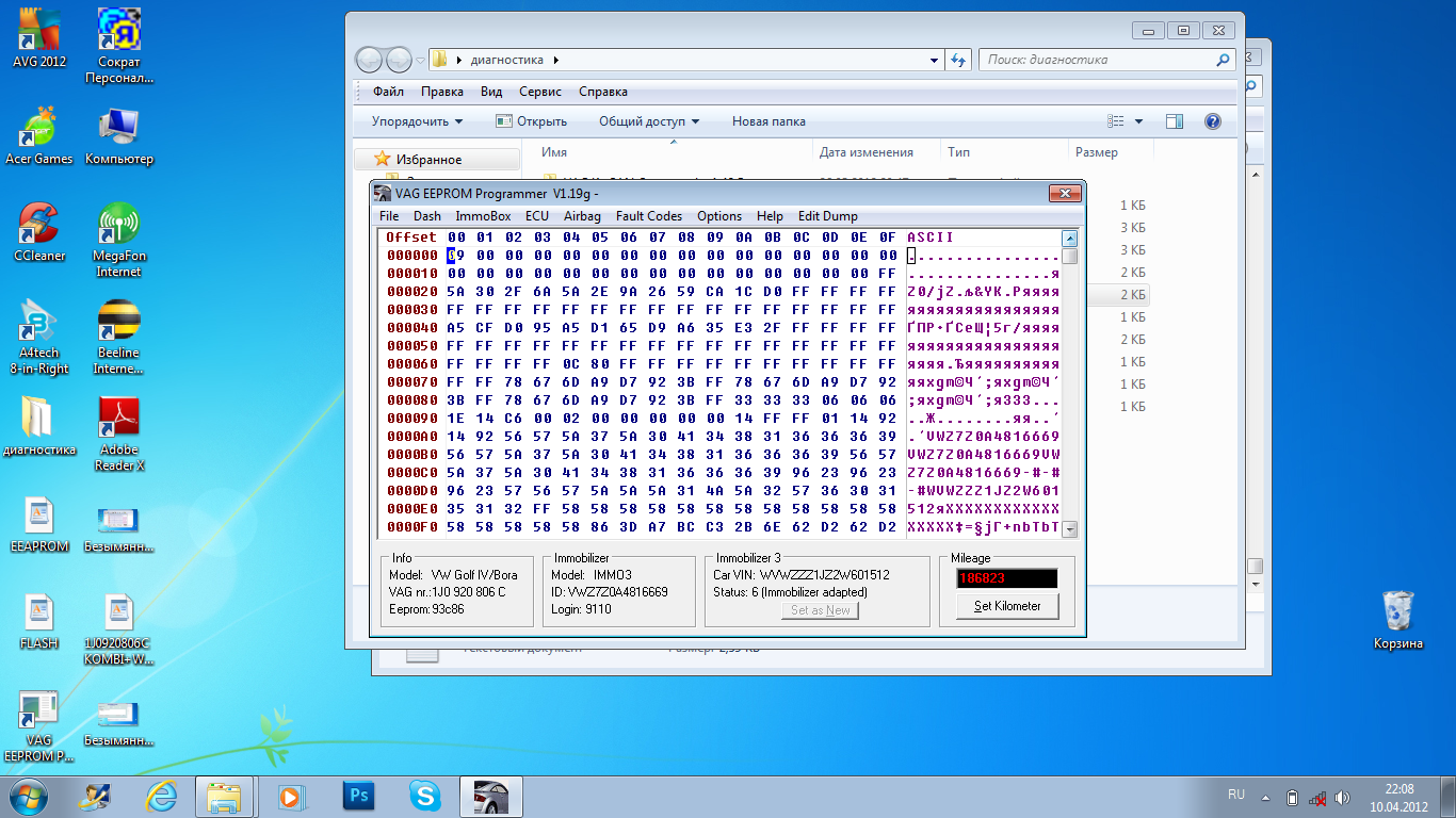

  9. VW BORA 2.0 APK АКПП при смене эбу двигателя, моргает ключ иммо, двигатель понятно заводиться на 2с.Прочитал логин ИММО K+CAN Commander 1.4 и VAG_EEPROM_Programmer_119g, а ИММО его не принимает. В ЭБУ (логин 01283 нашел на форуме), ИММО и панели сброс сброс делал, изменений никаких. Подскажите логин считанный прогами правильный? EEPROM.rar
