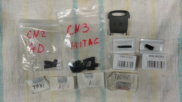

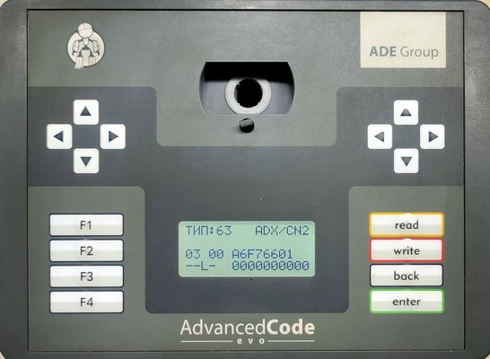

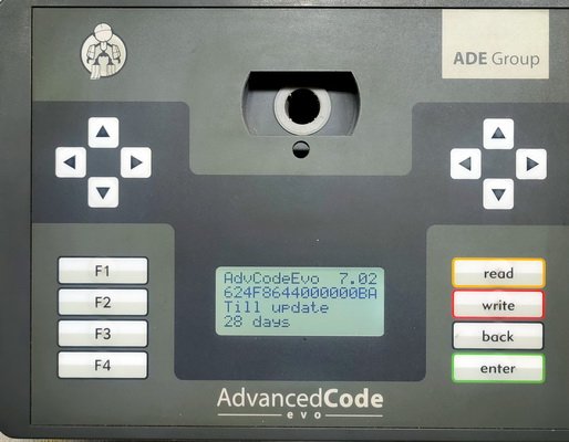

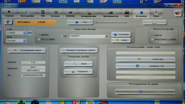

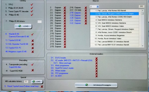

  11. Продам прибор для ключей Advance Code Evo. База. 50000руб. В Нижнем Новгороде. Моя пересылка. Копирование ключей, запись ключей по дампу блока, база знаний по прописке ключей и брелков. В комплекте отдам стартовый набор чипов для работы. CN2, CN3, ADE, ADX, TPX, TK60 для перехвата кода с замка зажигания (снифа), LKP02 10 шт. (универсальные чипы) Тел. для связи +79202942725 Viber Telegram. Альберт.
