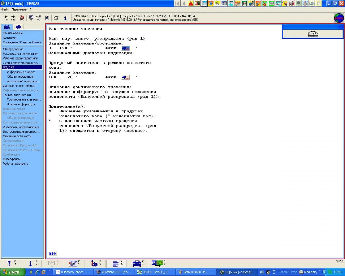

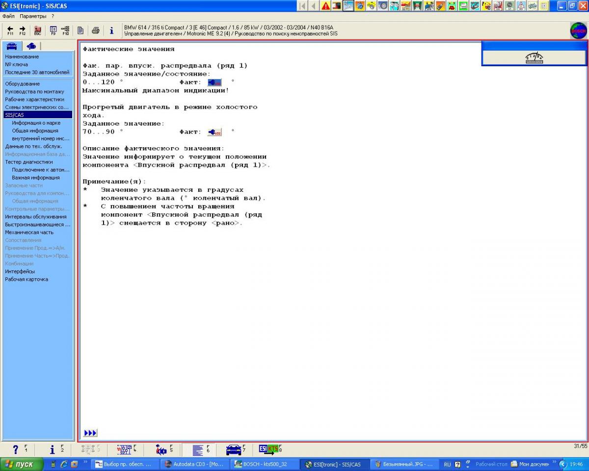

    поиграйте с разъёмами и ошибками, дабы выяснить, кто гонит. результат игры сюда, очень интересно. думаю вошь.
  6. jamal01
    Bmw 316I 02 Год
    повнимательней посмотрите пост№1 и номер4 (где впуск, где выпуск)
  7. jamal01
    Bmw 316I 02 Год
    в езитронике есть описания этих параметров.

    надо не цвет смотреть, а значение параметров, затем их анализировать, потом брать *лопату* и копать железо - тогда это диагностика, по-другому никак. у меня KTS 540 больше года в пользовании и могу утверждать на собственном опыте, что бош умеет врать, как KTS ошибки и параметры, так и ESItronic - не надо об этом забывать, видимо у вас это единственный прибор. это к выше сказанному. может подаришь мне какие-нибудь предположения чтоб я завтра их заюзал.пожалуйста))) красиво ..... набираете в гугле *autodata* скачиваете и будет вам радость узнать про ГРМ, параметры и т.д. завтра, если барзометр спрячете, могу скинуть цветную картинку с метками грм про это можно подробней??? может я отстал от жизни?
