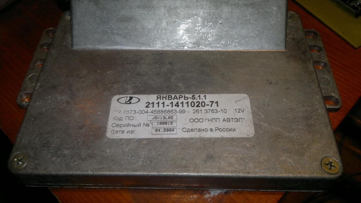

  20. Доброго времени.Ситуация такая.Товарищ по работе собирает 2109 на впрыске.Вчера позвонил и сказал,что подключил эбу,включил зажигание а в ответ тишина.Бензонасос не включается и вообще признаков жизни не подаёт.Я поинтересовался работал ли он на другой машине и пробовали ли его прошивать.Он ответил что работал и пробовали прошивать,но не уточнил работал ли он после прошивки.В общем дал он мне автэловский январь 5.1.1-71 иденты прошивки на наклейке эбу J5V13L05.Дата выпуска 04.2004г.Подключил к чиплодырю(оффициал) выбираю установить связь,ответ-ошибка чтения.Как я и предпологал эбу заблокировался при попытке записи(чтения)я точно не знаю.В общем я его поднял,но выяснилось что прошивка в нём стоит A5V13L05.Полез в инет,нашёл описание-Последняя(третья)серийная версия...прошивка Автэл с новым каналом обработки ДД.несовместимое ПО.Если я правильно понял в этот эбу нельзя лить ничего кроме этой автэловской прошивки.На других прошивках он работать не будет.Поправте меня если ошибаюсь.
