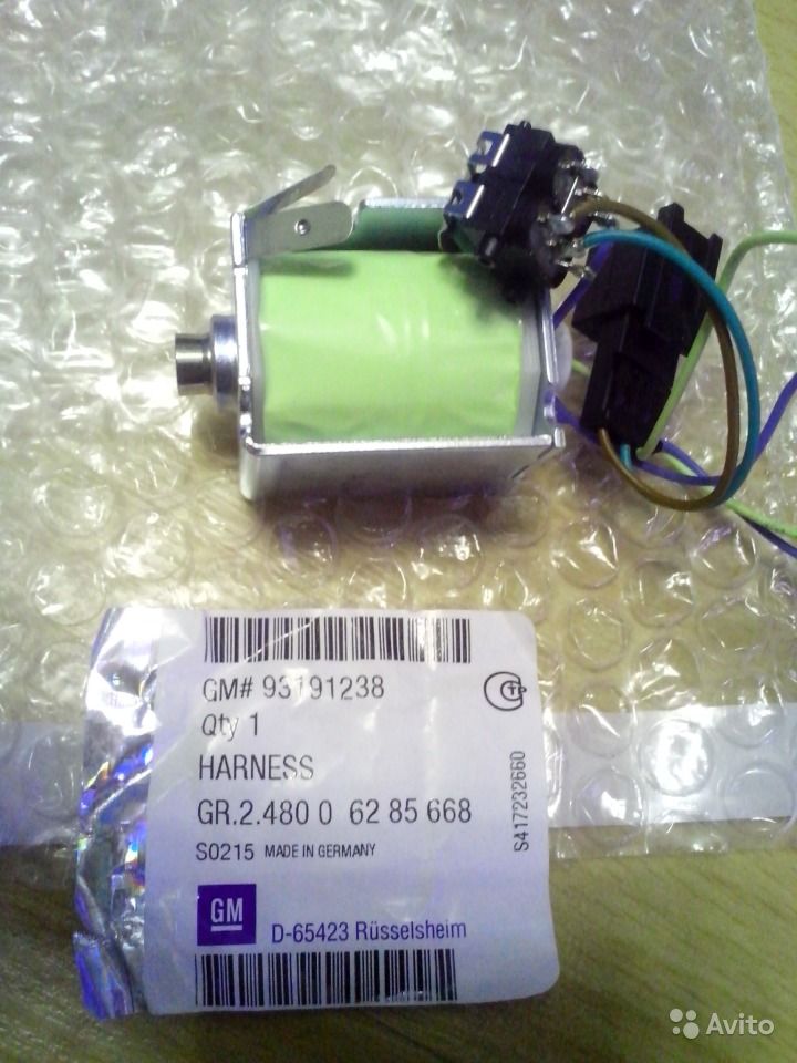

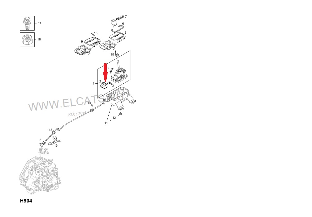

  1. Ты прежде чем "умные посты" писать поинтересовался на счёт отзывной компании завода по этой проблеме, у этих годов машин это была массовая проблема, да только предлагалось по бюллетеню менять селектор в сборе который стоит больше 20 т.р. И за лягушку я в курсе проверил сразу, а микрики их два, это понятно что быстрее всего в них и проблема идут в единой проводке с соленоидом не хотелось резать проводку, а поменять в сборе как есть. Ты же сам не менял эту деталь на опеле и не надо умничать.
  2. Здравствуйте. Авто Opel Сorsa D 2008 год АКПП проблема, периодически рычаг выбора режима акпп не переключается из паркинга в остальные режимы. Приговорил соленоид селектора передач 6285668. Просьба кто уже менял этот соленоид подробно описать процедуру замены его, так как толком нигде достоверной инфы не нашёл, кто пишет надо снимать коробку кто мол меняется за 10 минут. Фото соленоида прилагаю.

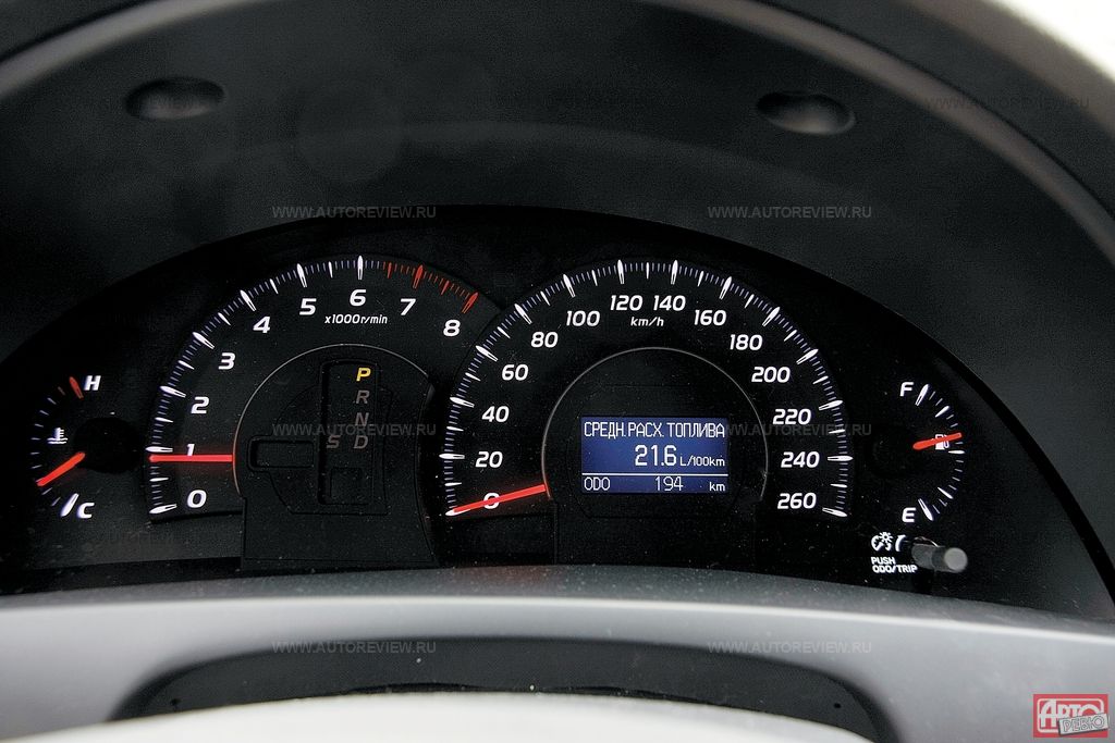

    Toyota camry v40
    Да машина завтра приедет, подготовиться хотел.
  4. Kensi
    Toyota camry v40
    Авто Toyota camry v40 2007 год коробка механика, проблема дисплей в комбинации приборов не показывает текущие данные касающиеся параметров расхода топлива. Со слов хозяина это случилось после просадки акк. батареи. Приборы и указатели пробега работают корректно, что это порча дампа 93с56 или ещё что? Фото прикрепил не с этой машины для наглядности, вот этот параметр исчез и остальные из этой группы. Открытые двери, приветствие (надпись Camry) показывает.

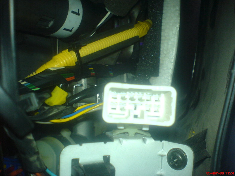

  8. Hyundai Sonata 2005 год G4JP 2.0 л тагаз. Притянули авто с проблемой не заводится после ремонта двигателя, в итоге выяснил, что попутно был заменён замок зажигания в сборе и ключ (новые) , соответственно в моторном ошибка P1609 и нет управления форсунками, старые ключи со слов хозяев утеряны. Блок иммо SHIN CHANG память 93LC56A перепрограммировал, прошивку прилагаю. Два новых master key нарезал, проблема не пойму что делаю не правильно при попытке прописки ключей. Scandok при попытке ввода пина 2345 постоянно выбрасывает сообщение, не выполнены условия для проведения процедуры или данная функция не поддерживается эбу. У этого авто два диагностических разъёма один обд 16 второй как у митсубиши только короче на одну пару контактов фото добавил. Сам думаю может нужно адаптер к сканеру чтобы оба разъёма подключались одновременно,по схеме иммо смотрел на второй диагностический разъём(сервисный) с блока иммо провода заходят. Только адаптера такого нет пробовал Т300 через обд, постоянно ошибка связи.Подскажите что делаю не так 93lc56_shinchang_id key ok..bin

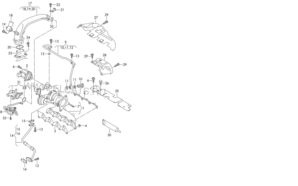

  13. Авто объявилось три дня назад, проверил так и есть рычаг подклинил, расшевелил побрызгал обильно ось добился лёгкой работы рычага, мотор заработал на всех режимах отлично, но радость была не долгой через два дня та же проблема рычаг подклинивает. Подскажите, реально устранить, качественно проблему подклинивания или только замена турбины в сборе.Еще интересно, турбина идёт на этот мотор 03C 145 702 L но ценник жестокий, а еще есть 03C198722 Ремкомплект турбонагнетателя, не могу нигде найти информацию, что именно входит в этот ремкомплект?
