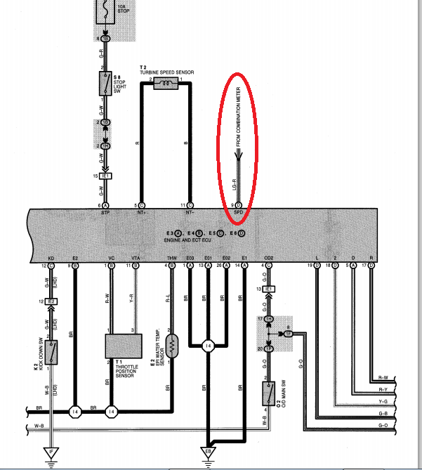

  1. поскольку пока идей никаких не возникло пошла другим путем-провела стол-тест, движок больше 1800 оборотов поднять не смог, явная нехватка мощности. Кроме того если снять разъем с датчика оборотов первичного вала то акпп начинает пинаться сразу. Ещё выдает параллельно ошибку бедной смеси...отправила промыть инжектор , посмотрим что даст. По результатам отпишусь.
  2. дело в том что конкретно по этой машине в блок управления движка и акпп всего один провод с панели приборов и ни одного провода с АБС...
  3. насколько я понимаю закорачивать вход выход по скорости нельзя просто потому что именно в панели происходит обработка сигнала, внутри этот провод не соединен напрямую, идет через микросхему..распиновка этого разъема у меня есть(но все равно спасибо, прозвоню по блоку эту цепь, как версия)
  4. хм..интересно..а когда я сканером смотрю с ОБД то откуда сигнал получаю? С эбу или панели? к тому же я ориентировалась вот по этой схеме..красным вход и выход с цифрового блока панели, желтым развилка на панели для дисплея и эбу..эта схема не соответствует? Можно схемку с митчела?
  5. смысла особого нет, спидометр нормально показывает, при появлении неисправности продолжает работать четко показывая скорость.
  6. Время от времени выскакивает ошибка P0500-датчик скорости. Машина с АБС, датчик скорости как таковой на АКПП отсутствует. В качестве датчика скорости используется сигнал АБС(вроде как) Катались с подключенным сканером, но в этот период все работало нормально. Проверили все разъемы на панели приборов(сигнал на эбу берется со спидометра), везде все вроде чисто.. Единственно не проверили осциллографом уровни сигнала на выходе с приборки и на входе эбу (осциллографа нет) датчик оборотов первичного вала чистый, масло в акпп чистое, Есть идеи? Когда начинает глючить АКПП начинает метаться в выборе передачи..
