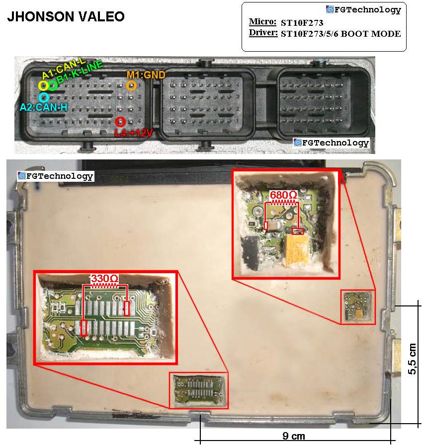

  4. Блок valio jonson control peugeot parter ногу не поднимал. Этот блок сделал у товарищей в бут режиме португальской всё по мануалу получилось. Хотелось бы чтоб и моя китальянка заработала.
  5. galletoo 2 48 версия китай подключал на столе по монуалу блок vfleo j34p st10f273, после нескольких минут выдаёт ошибку отсутствие связи питание от акб 12.3 вольта всё стоит на ХР.
