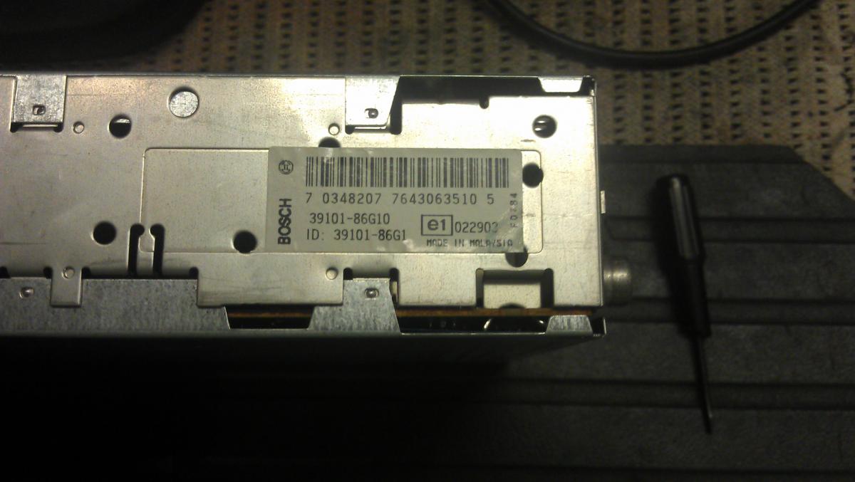

  8. Приехала эта машинка с заблокированной магнитолой, на дисплее "3 SAFE". Дамп считал, код выдернул, а ввести его не могу, на кнопку Band не реагирует. Есть ли варианты снести попытки в дампе? Дамп и наклейку прилагаю ignisRadio24c16.bin
