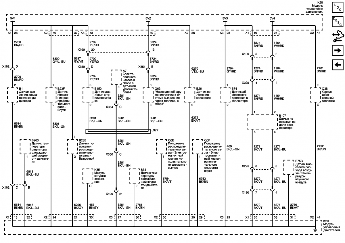

  11. Датчик температуры окружающего воздуха запитан от подкапотного блока. А затем температура по КАНу раскидывается по остальным блокам. Опорное должно быть больше 5В

  13. В данном авто КАН начинается на моторнике и заканчивается в ВСМ, захватывая приборку, АБС, и изик (если есть). При этом диагностика в данных блоках идет по однопроводной линии. Если в моторкике, бодике или приборке будет "левый" пин, то запуска не будет. Внимательно просмотрите конфигурацию блоков. В идеале, сбрасывать и прописывать блоки только TECH2.
