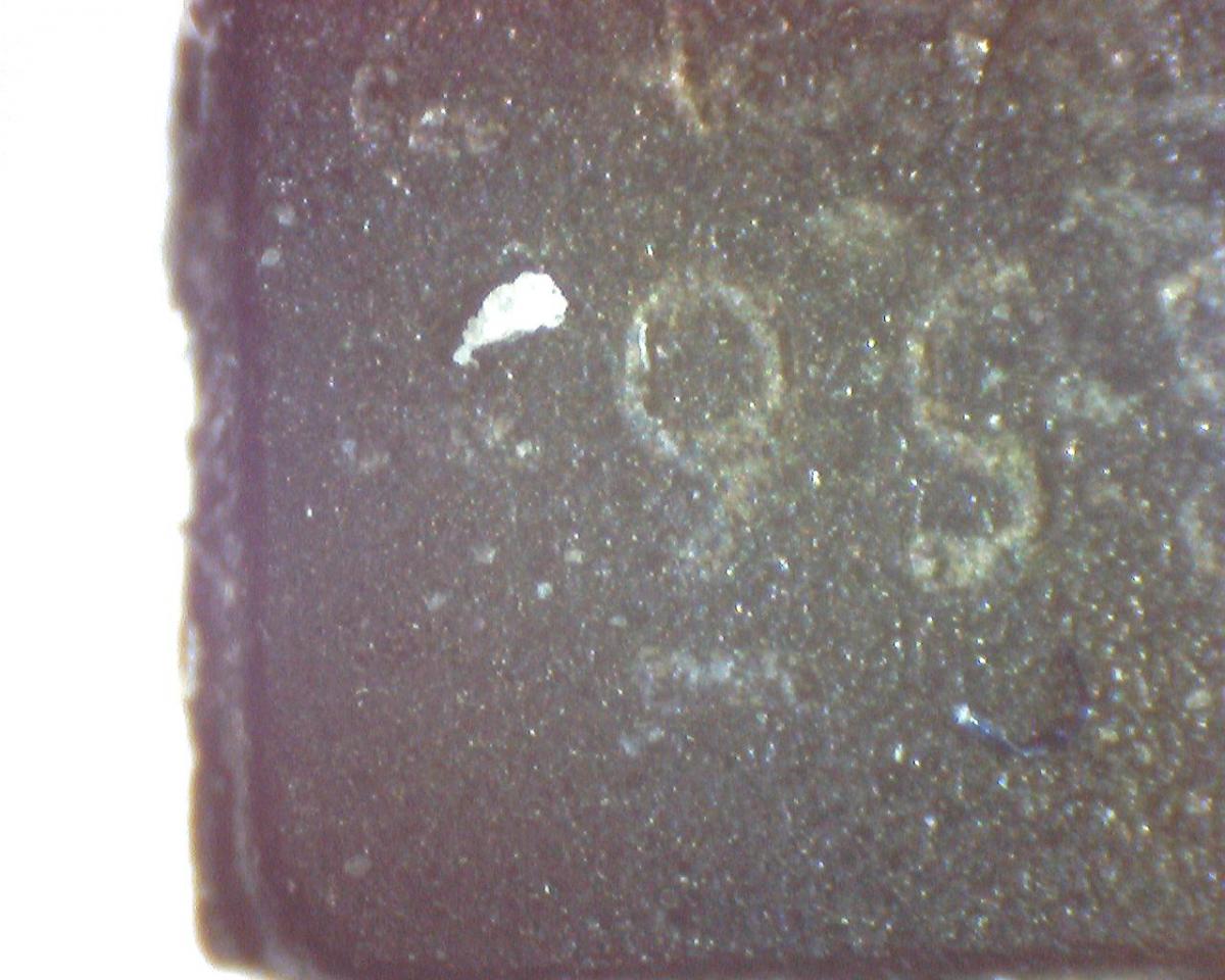

    93C56 корпус MSOP8
    При монтаже 93C56 корпус MSOP8 сломал 5 ножку. Подскажите где купить. Дайте пожалуйста ссылку.
