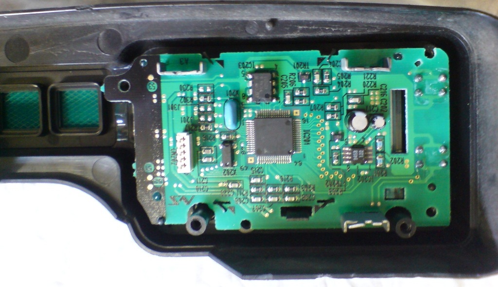

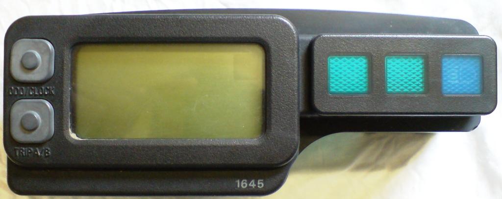

  2. снегоход BRP Ski Doo 2005г.в.,панель снимается проворачиванием примерно четверть оборота по часовой стр. и вытащить на себя.Затем снимаем верхнюю декоративную крышку, пласт.стекло выходит очень тяжело по кругу защёлки, снимаем стрелку (выходит легко) и наклеенный циферблат,белая проставка защёлкнута на плате с обратной стороны и на циферблат,тонкой отвёрткой аккуратно выщёлкиваем и снимаем проставку,и вот мы добрались до платы,выпаиваем микроб и прошиваем,делал упой ориг.дамп в базе.

  7. дамп читал,писал упой,родной обратно залил всё тоже тахометр показывает обратное, панель ставил на Toyota Dyna с дв.2500сс.всё работает,там панель стоит точно такая номер на бирочке другой. может проблема в датчике тахометра? стоит на ТНВД
  8. Всем доброго времени суток, ищу родной дамп от Toyota Dyna\ Toyoace 2004г. дв.5L. дизель,3000сс. после перепрошивки стрелка температуры не показывает, тахометра показывает в обратном положении,при запуске поднимается в красную зону а нажимая на акселератор опускается до ноля. подскажите в чём проблема? в дампе или ещё где искать. дампы которые выложены все пробовал не подходят родной тоже. фото панели и дамп родной в прикреплённом файле.заранее всем спасибо. YAZAKI 93c56(274499km).zip
