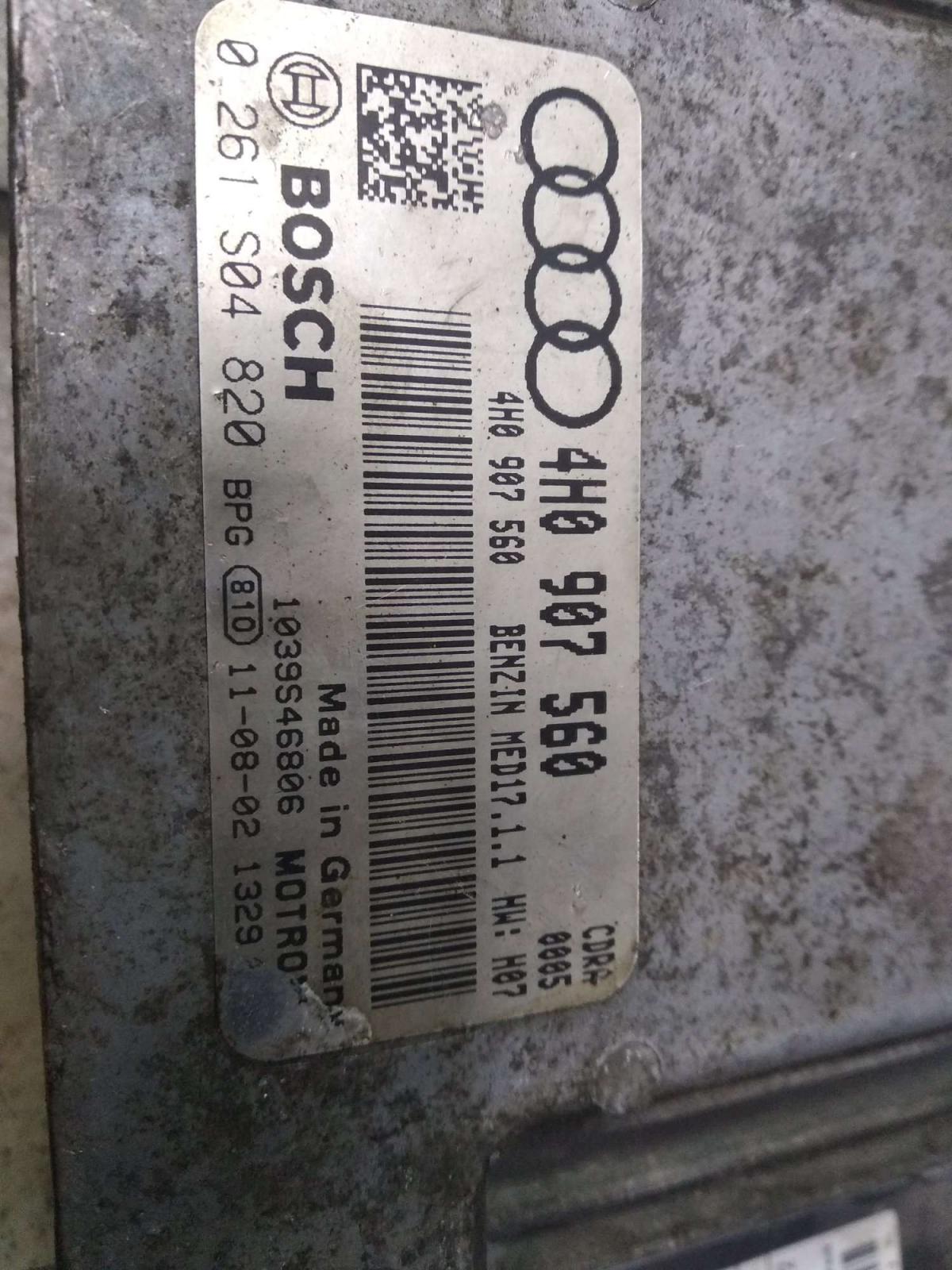

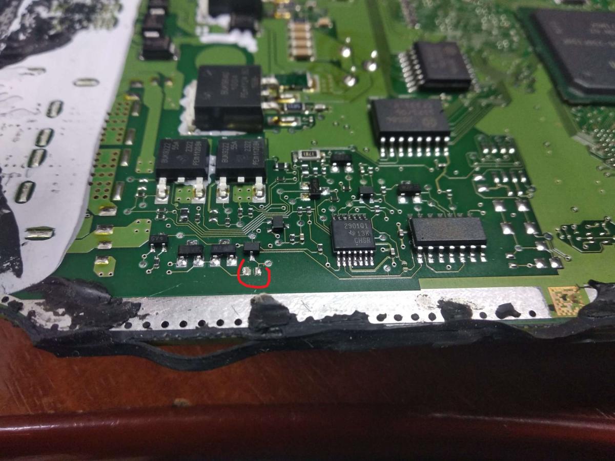

Приветствую всех! Машина Audi A8 4.2 FSI 2011 год CRDA ecu med17.1.1 4h0907560. Потерян резистор с этого блока на фото красным обведен. Если у кого есть такой блок в арсенале помогите с номиналом резюка, мои предположения порядка 4.7ком, но нехочу рисковать...
Приветствую всех! Машина Audi A8 4.2 FSI 2011 год CRDA ecu med17.1.1 4h0907560. Потерян резистор с этого блока на фото красным обведен. Если у кого есть такой блок в арсенале помогите с номиналом резюка, мои предположения порядка 4.7ком, но нехочу рисковать.......
