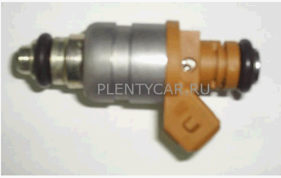

  1. Тестировать форсунки на стенде.
  2. Кроме косяков ВВ части, при недостаточности давления топлива и закоксованности инжекторов может наблюдаться такое.
