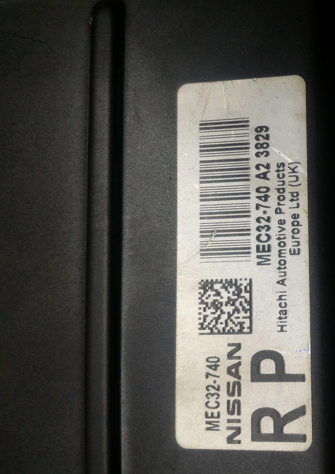

  1. В общем разобрали двигатель, компрессия 10, 8, 0, 10. Все таки цепь по всей видимости. ДПКВ запитывается от 5 вольт. Сделаем механику посмотрим что будет на сигнальном проводе когда совпадут метки. О результате отпишусь.
  2. Извиняюсь был в отпуске, датчик на новый меняли, осциллограмму снять не могу на сигнальном ДПКВ положительный уровень с подключённым датчиком, при снятом датчике 0 вольт. Буду разбираться с питанием датчика.
  3. 12 вольт, они берутся из эбу? Схемы на данный тип не нашёл. Сборка Великобритания. Датчик подключаются на прямую к ЭБУ. Может есть у кого выход на мотордату, там возможно есть схемма. А так если должно быть 12 вольт, получается внутренние цепи эбу смотреть надо?
  4. Доброго всем времени суток ! Имеем Nissan Primera P12 09.2003 г.в QR20DE M-CVT С ошибкой P0335. Авто периодически глохло на холостых с включённым режимом D. Ошибки при этом не фиксировались. Потом в один прекрасный момент заглохла и всё. Притащили, подключаю сканер висит Р0335. Оборотов 0. Снимаю разъём с ДПКВ сбрасываю ошибку - разъём не одеваю кручу стартером схватывает, но не заводится - такое ощущение, что не хватает топлива, но при этом давление топлива есть 3,8 кг. Снимаю разъем с ДПРВ одеваю ДПКВ кручу - не схватывает ошибки Р0335 и Р0340. Меняю датчики местами Кручу схватывает не заводится и тут же Р0335. Снимал датчики, подключал на столе со светодиодом и осциллографом все переключается, фронты рисует при поднесении железа. Пробовал на машине проверить со светодиодом! И вот в чем вопрос ДПРВ отрабатывает также как на столе, А вот ДПКВ уходит в положительный период на сигнальном проводе появляется 4,5V, причем датчик отключаю с включённым зажиганием положительное напряжение на сигнальном проводе пропадает, включаю датчик назад появляется. Датчики местами менял! Проверил напряжения на обеих датчиках - ДПРВ 12V, а на ДПКВ питание 5,1V. Посмотрел схему включения ДПКВ - на всех схемах, которые есть у меня, на оба датчика приходит 12V. Прозвонил проводку до ЭБУ - ДПКВ запитывается от 65 и 36 выводов? сигнальный 12. Проверить перескок или растянутость цепи по осциллограмме не могу - ДПКВ висит в положительном потенциале. Массы, питание эбу проверил под нагрузкой. Отсюда вопрос если цепь перескочила на зуб будет ли блокироваться ДПКВ положительным потенциалом на сигнальном проводе или же всё таки Эбу дурит? И может ли быть что питание ДПКВ 5V а не 12V? Может есть у кого электро схема подключения для данного ЭБУ . Спасибо!
