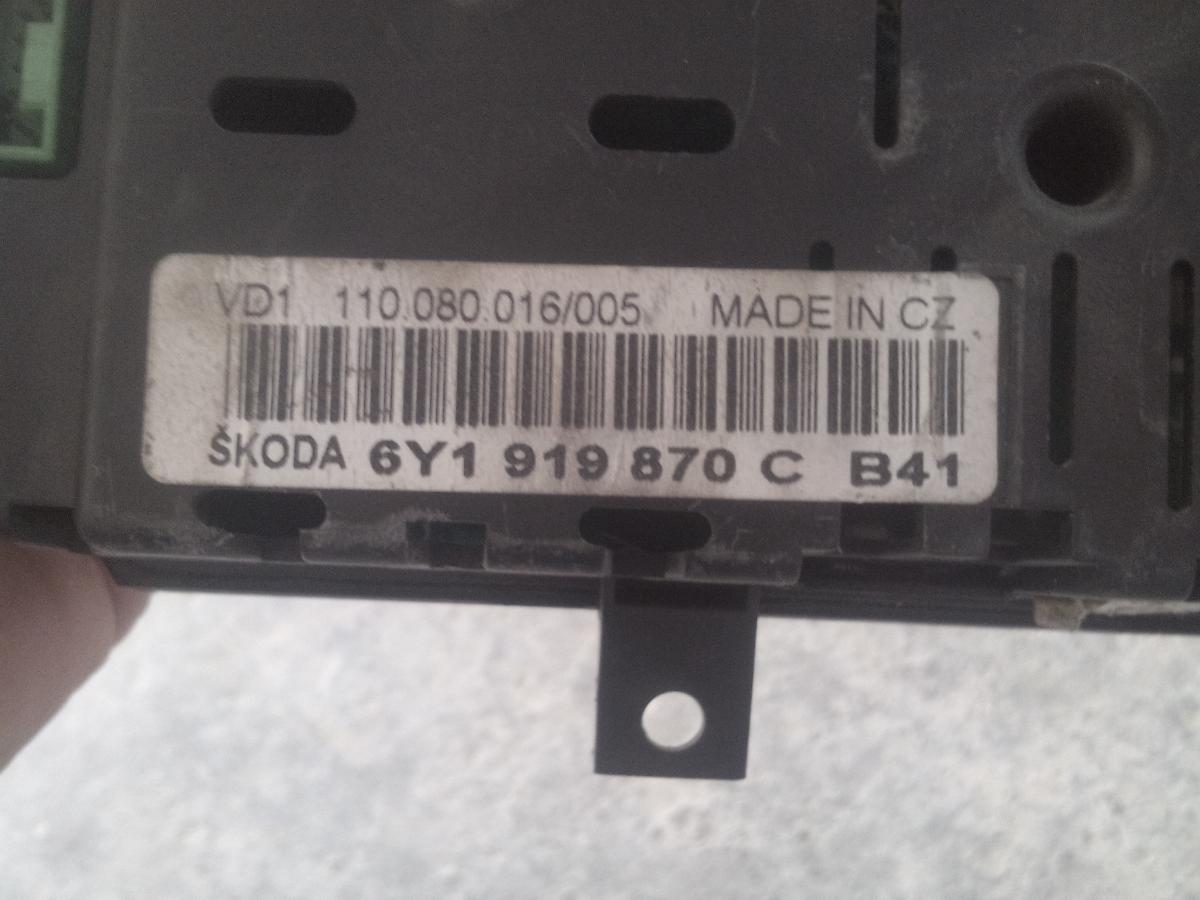

  3. Всем спасибо, вопрос с щитком решен, проблема была в не родном дампе, у моего щитка в конце буква С, а мне скинули с буквой В.

  6. Щиток программирую через vag eeprom programmer, когда в программе открываю дамп в нем не видно ни логина, ни пробега который указан. Ещё один вопрос нарисовался, в щитке в 93c86 есть данные иммо, если чужой дамп залью как отключить иммо, в моторнике иммо программно уже отключил,машина заводится, но боюсь щиток будет работать не адекватно.
  7. Albert73 ваш дамп не подошёл, может есть у кого ещё что нибудь?
  8. Вот номер приборки Albert73 спасибо, завтра попробую.
  9. Здравствуйте, не поможите дампом приборки 93c86, притащили на веревке шкода Фабия 2005 года, в машине до меня кто то основательно покавырялся, 93c86 пустая, стрелки показывают куда попало, пробег пишет error.
