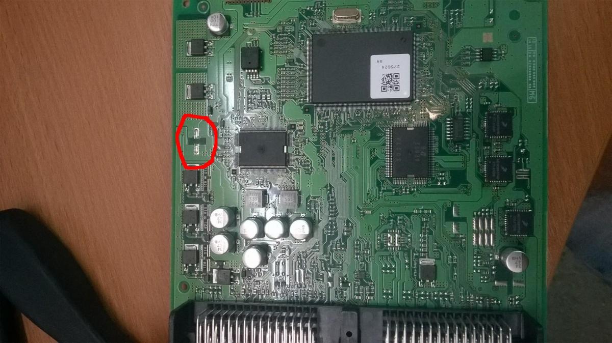

  12. Привезли мазду 3 после пожара. Проводку поменял. начал просматривать родной ЭБУ ДВС а на нем чего то отломано. Если не трудно, у кого лежат такие мозги гляньте пожалуйста.

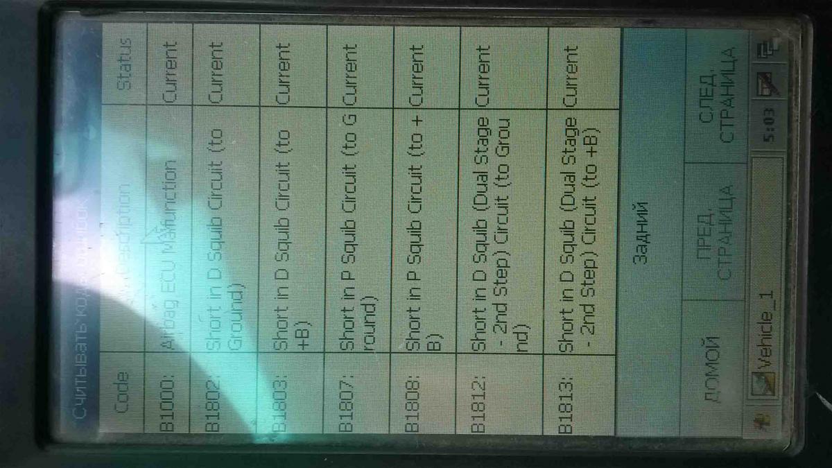

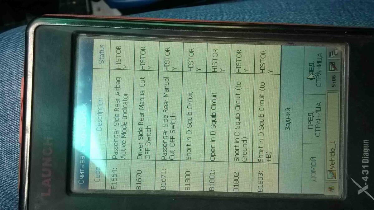

  15. gs350 cr.bin Изначально прочиталось так. Но сравнив с другими я понял что дамп кривой или прочитался криво. Дальше пробовал proba.bin и такой Lexus GS350_93c56_89170-30630 new.bin и множество других подобных, но результат одинаковый. Я же говорю, что снимаю с машины , а изменений в дампе нет.

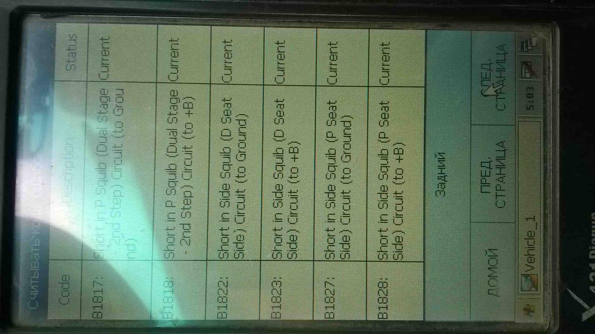

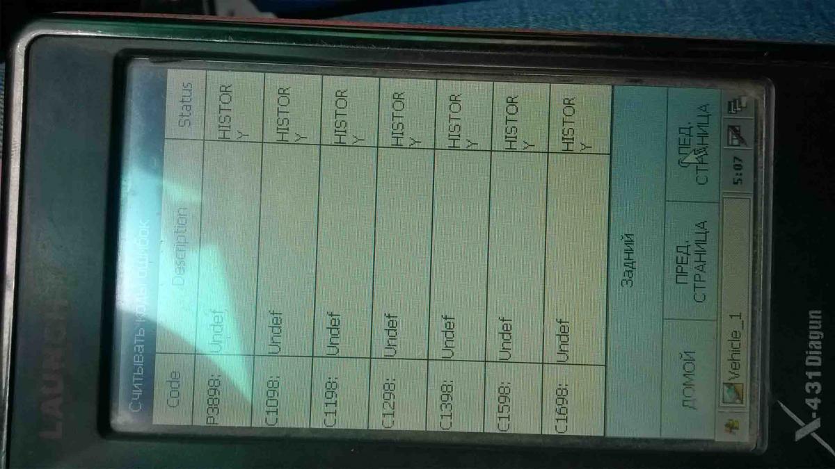

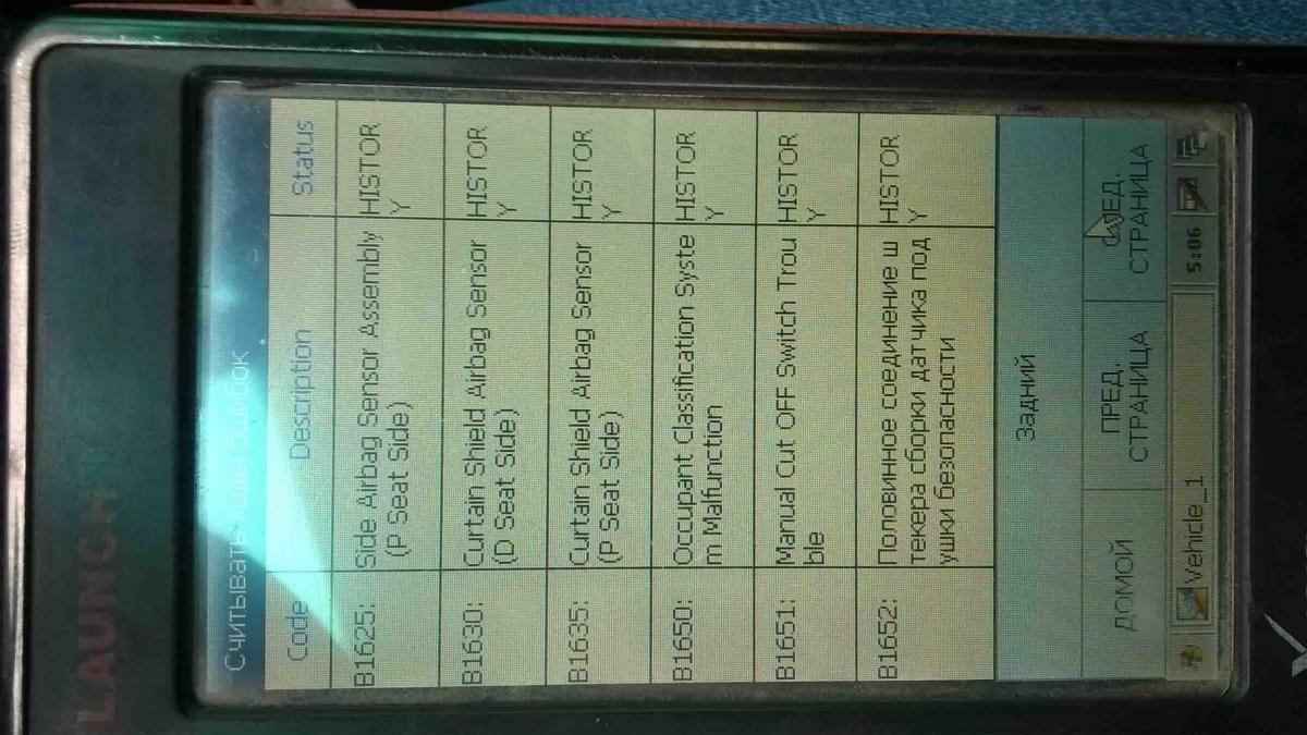

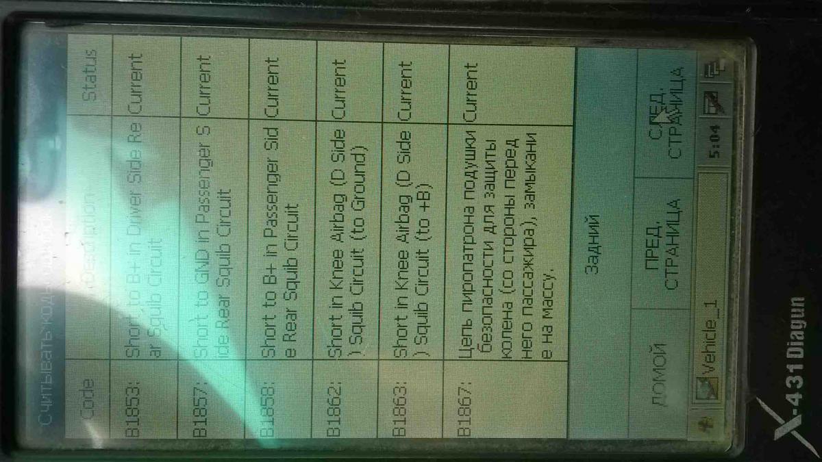

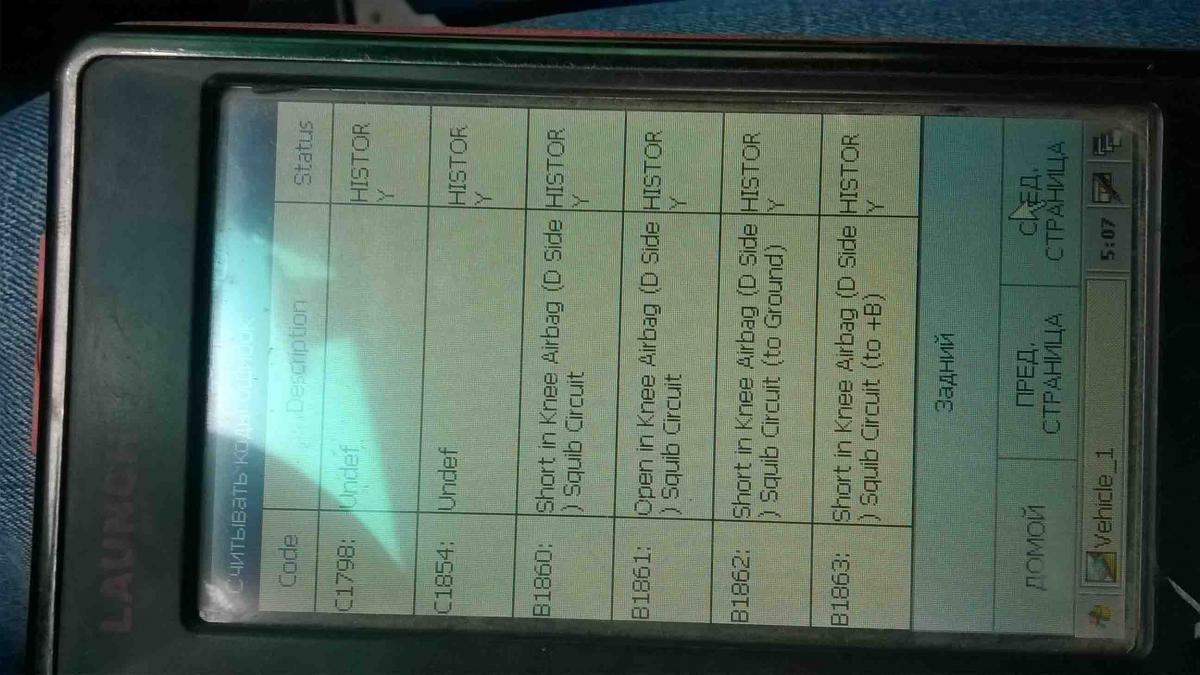

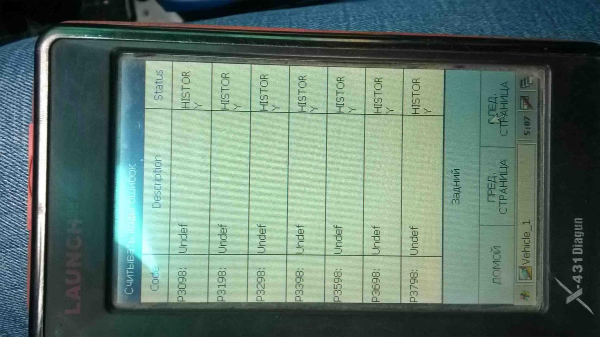

  18. Всмысле замкнутой? У меня в лаунче 2 страницы ошибок выдает. Причем парные 1802 1803 1822 1823 и т.д.
  19. Каналы прозвонил. + сопротивение, - на массе. Я когда сопротивления поставил вместо подушек и сбросил ошибки было все нормально, только лампа не тухла. Ошибок по диагнозе не было. А теперь по всем сразу. кроме епрома ничего не трогал.
