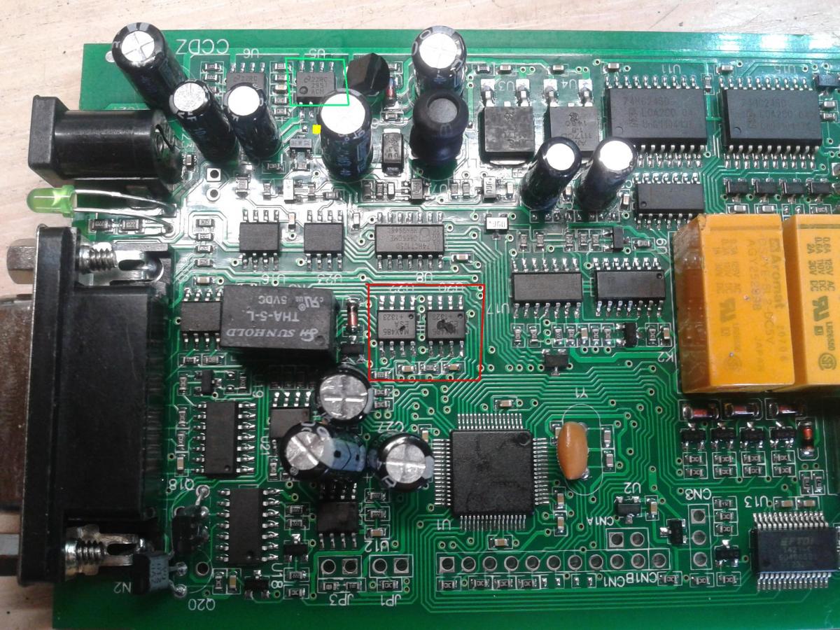

  5. Всем добрый день.Нужна стоковая прошивка на Kia Sportage 2.0crdi 2010 года автомат ,блок edc17cp14 ,надо проверить на предмет чиптюнинга очень большой расход, данные блока на фото.
  6. Всем добрый вечер.Нужна прошивка AUDI A4 1.8 turbo 1997года, номер блока 8D0 907 558M BOSCH 0 261 204 179, и подскажите какая флеш должна стоять, а то вместо флешки впаяна гибридная сборка , машина жрет немерено и поршня горят.Заранее спасибо.На всякий случай находил сдесь но нет прав скачать http://rolexauto.ru/forum/index.php?/topic/20-audi-ecu-original/
  7. Если вы имеете ввиду слет кодов форсунок то у боша я такого не встречал.
  8. Восстановил стабилизаторы , заменил MAX485 все заработало.
  9. Покурив даташиты и плату пришел к выводу что напутана обвязка микросхем стабилизаторов LM2951 , тот который должен выдавать 5в на питание всех микрух выдает 12в, а второй должен выдавать 12в, после идет транзистор через который на 7 ногу обд подается 12в в бут режиме зажигание, в плате 48 версии это питание подается через реле, так он у меня выдает 5в, найду микрухи переделаю стабилизаторы отпишусь. Может кто померяет на рабочей номиналы сопротивлений, буду благодарен.
  10. Не могу разобрать тогда по какой причине сгорели микрухи, попробую заменить вместе со стабилизаторами.
  11. Всем добрый вечер.Получил китайскую Galetto v54 как на фото фыше и при первом подключении к авто пошел дым, сгорели две микрухи MAX 485 на фото обведены красным, на данный момент на них вообще отсувствует какое либо питание, я так понимаю что оно должно идти со стабилизатора обведенного зеленым, и ноги питания прозваниваются на пустой пятак обвел желтым, может там должно что то стоять. подскажите у кого такая плата все работает.
