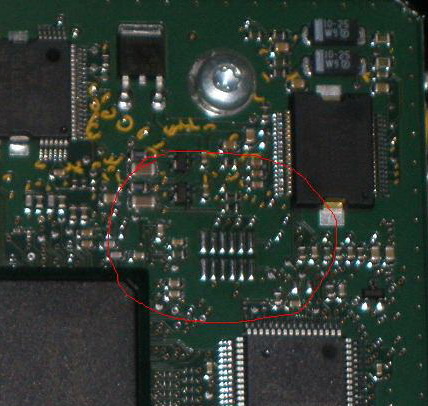

  11. нету фокуса, можно область выделенную красным ?
  12. сделай сфокусированную фотку разьёма БДМ, чуть левее и выше.

  18. простой 7.9.7 аппаратно другой, там флешка. Прошивай как 7.9.7+.
  19. На МК есть слитая прошивка сток. Ты нажимай записать - и всё будет ОК.
