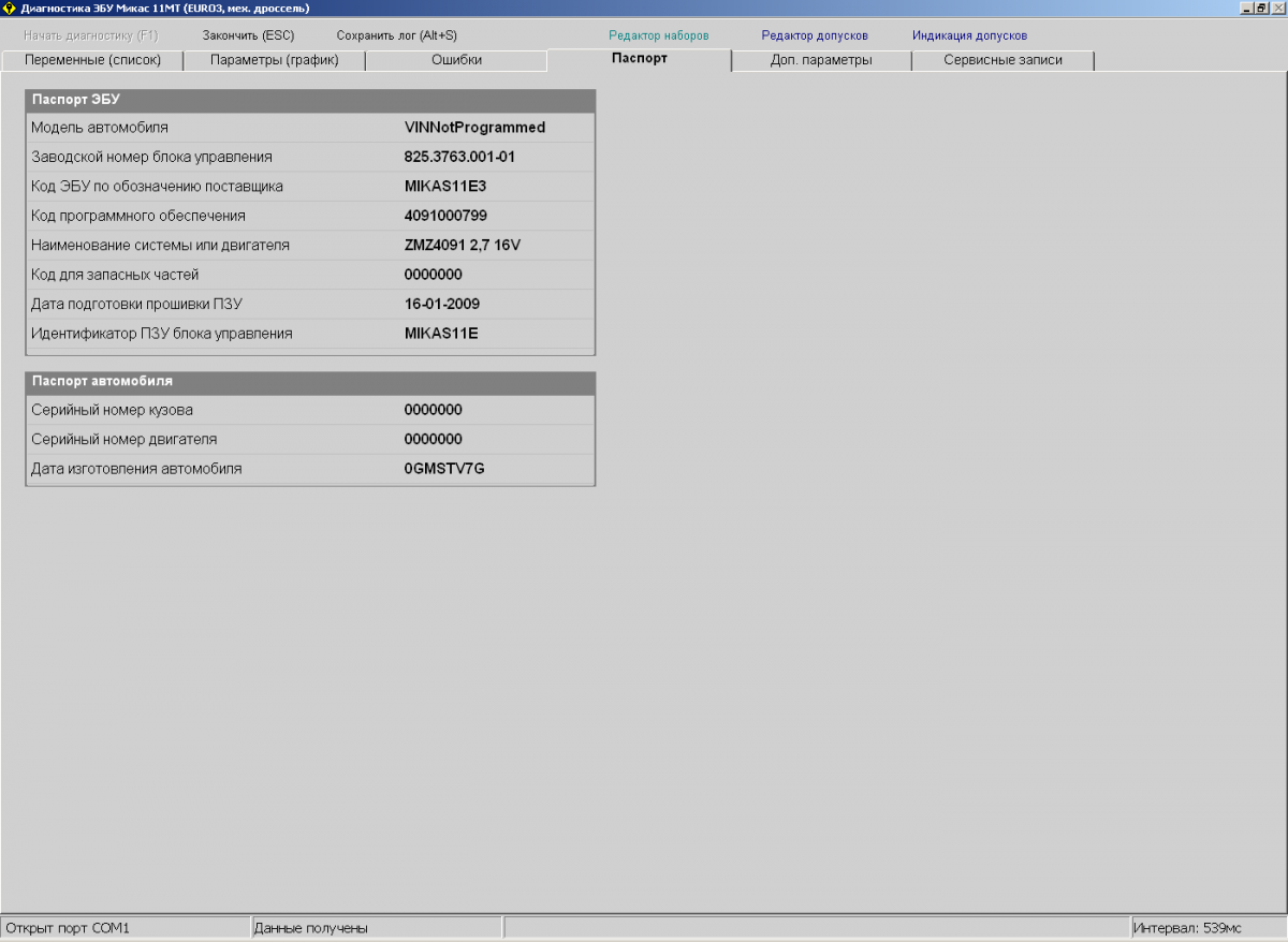

  12. OpenDiag1.1Free (посл. версия) блок Микас 11 - 220695-3763011 (825.3763001-01), двиг. ЗМЗ-4091, машина УАЗ "головастик" программа не определила блок (01.png), вручную выбираю блок Микас11MT, параметры корректно отображаются (02.png), паспорт блока также корректно читается (03.png)

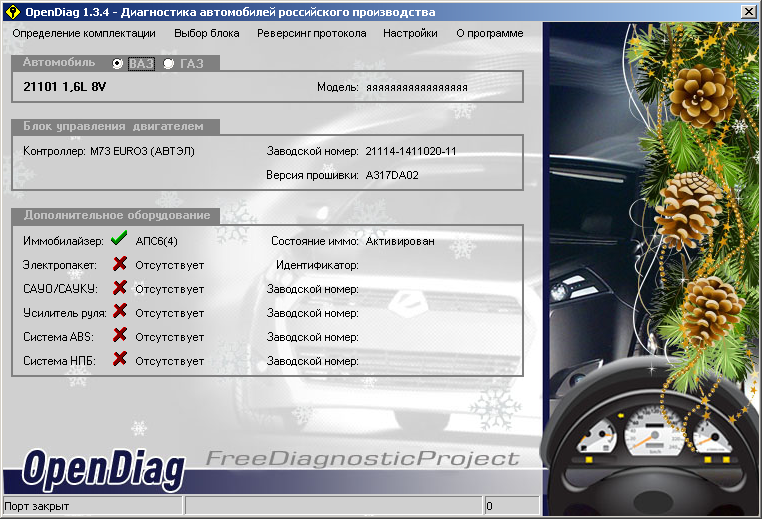

  18. Вставлю свои очередные 5 копеек, все прекрасно работало на предыдущийх версиях программы - 1.3.3 и 1.3.4.2 (см. вложенный скрин). Начиная с версии 1.3.5 начались проблемы - ЭБУ видит, АПС видит, дальше программа уходит в "бесконечный" поиск Электропакета (ждал минут 5, см. скрин), на кнопку "Отменить опр. комплектации" не реагирует, на крестик окно закрывается. В версии ELM ЭБУ вообще не видит, хотя АПС нашелся... (см. скрин). В "Настройках" каждой из версий адаптер находится на COM1. сегодня утром наверно минут 30 "гонял" разные версии программы, косяк налицо...
