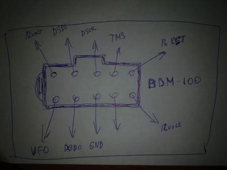

  9. Привет.посмотри вот это. распиновка китайского как сказали.во всяком случае я подключался-работало BDM_prog.pdf
