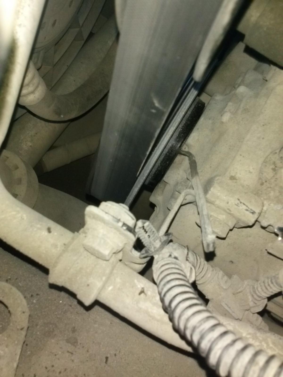

Снял компрессор, проводок, конец которого торчал с переднего торца - это просто было намотано на шкив, электромуфты нет, вал компрессора должен крутиться постоянно. На моем крутился только шкив, вал был заклинен. Разобрал - ремонтировать там, действительно, нечего, некоторые поршеньки свободно вышли, три молотком еле выбили. Будем искать новый компрессор! Спасибо всем кто откликнулся!
Так невидно, не подлезешь. Придется снимать, наверно... Может и неродная. Хозяин даже не в курсе работал кондер раньше или нет, недавно взял машину... Из салона включаешь - лампа индикации на кнопке загорается, но муфта не включается. В блоке управления климатом висит ошибка по датчику загрязнения вохдуха G238, но он не влияет на включение компрессора...
Доброго всем времени суток. Парни, у кого есть под боком похожий автомобиль, гляньте, пожалуйста, куда уходит проводок, выходящий с компрессора, с переднего торца, из под шкива. сантиметров 10 кусок висит, а куда должен уходить - не могу найти, все близлежащие участки проводки проверил - нигде нет обрывов, на самом компрессоре тоже ничего похожего. Ни в Эльзе, ни на просторах интернета не нашел информации... Фото прилагаю.
