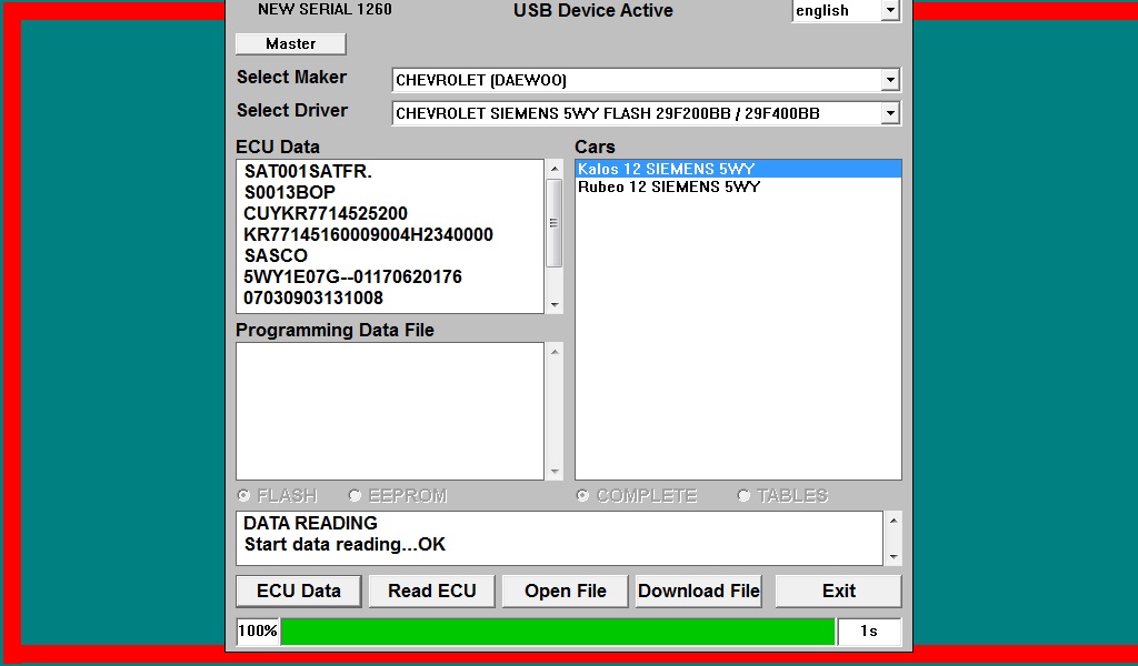

  23. Привет всем! Помогите не за бесплатно сделать EGR Off на вышеуказанном автомобиле. Калибровки читал Galletto 1260. aveo sirius 42.rar
