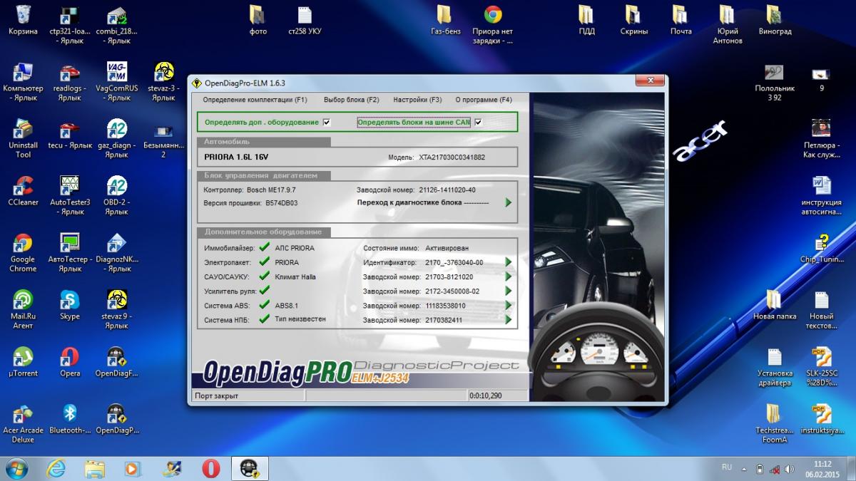

  14. Берёш свой ELM327, запускаеш прогу, ставиш галочки в определении доп. оборудования и блоки с CAN-ом, ниже скрин калины-2, правда адаптер был J2534, но с ELM тоже работает, это всё будет работать только с версией Pro.

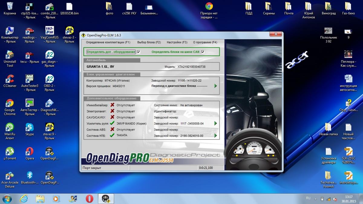

  16. Нет там кана, вот скрин с такой приоры, если таковое есть то пишется рядом с блоком CAN
