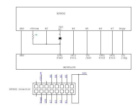

  6. просто логику понять не могу Подключился, все бесполезно, результат тот же вот это подключение еще одно и тоже из мануала, что за диод там должен быть? и принцип подключения весьма отличается

  8. Молчал потому что работу работал Панель JAEGER 0914 311 0017 (Renault Laguna 2002 года) Проц Моторолла SC543147CFU (1L02M) По маске определил что это MC68HC08AZ48A в корпусе QFP64 (но никак не 912) Подключаюсь к проггеру следующим макаром (фото) как в мануале написано. итог на фото в первом посту

  11. Проц у меня на 64 ноги Подключил как в библии написано, но не читает X-prog-m мой этоу каменюгу, мож чего не так сделал?
  12. По маске определил, что это M68HC912D60 в корпусе QFP64, но в мануале на проггер схемы подключения не нашел, только на 80 ноговую, подскажите добрые люди, как подключить
  13. Не могу прочитать, пишет device is silent и хоть ты что делай. Подключился первый раз. поэтому строго не судите. Может кто подскажет надо ли внешнее питание в проггер и как быть подключался по схеме из мануала на проггер . Короче объясните, буду очень признателен.
