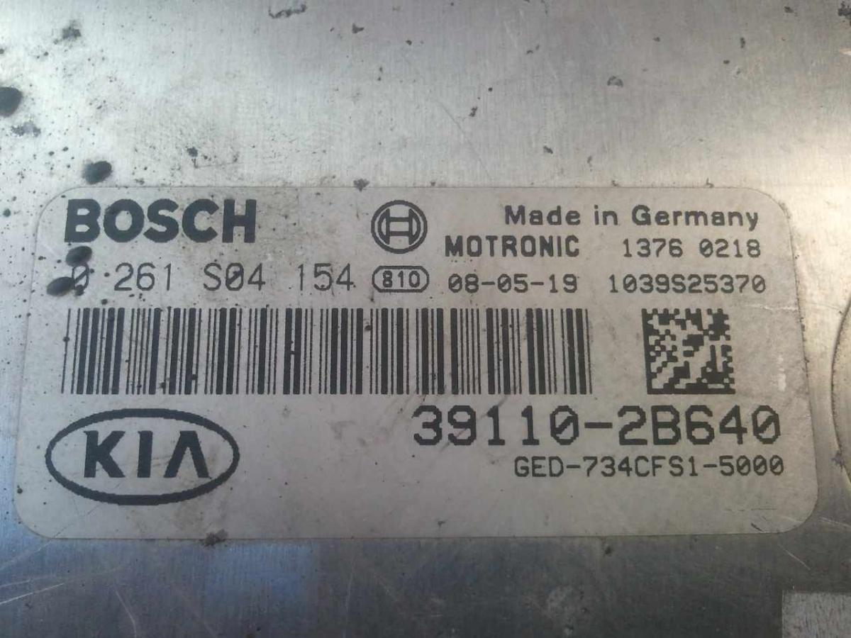

    Kia Ceed
    Всем привет! KIA CEED 1.4 механика 2008г. может кто поделиться рабочим дампом 95160 фото блока прилагаю. спасибо.
  9. привет вот тебе дампик 3 ключика как то так должно бытьпо родному дампу. 1.3.zip
  10. спасибо ! это как вариант. а что стоит в панели? какая микра?
  11. там стоит SIM modul (со слов хозяина) если бы иммо на замке то не думаю что была бы проблема.
