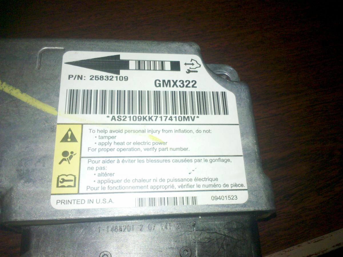

  14. Всем Привет. Нужна помощь в удалении крэша в блоке SRS Cadillac CTS 2008 - 25 83 21 09 Нет уверенности, что блок еще не заблокирован. Launch X431 выдает ошибку B0052 , subcode не дает Cadillac CTS 2008 crash 95160.bin
