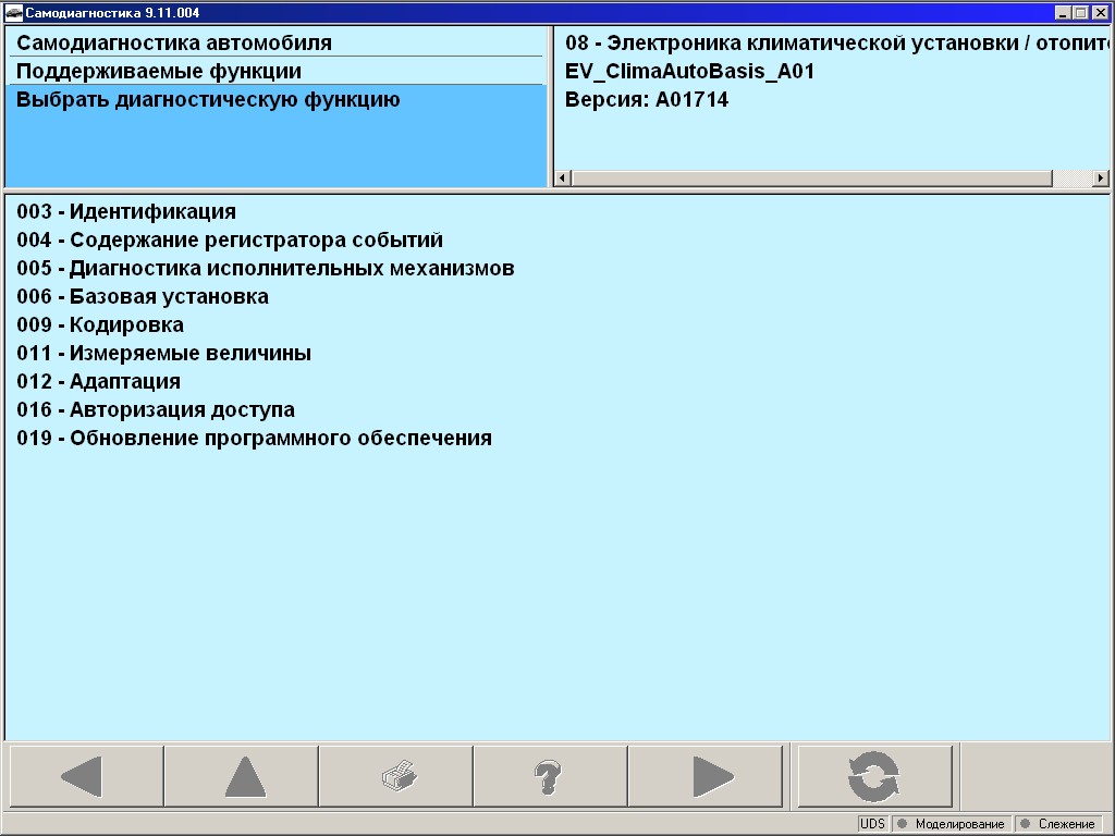

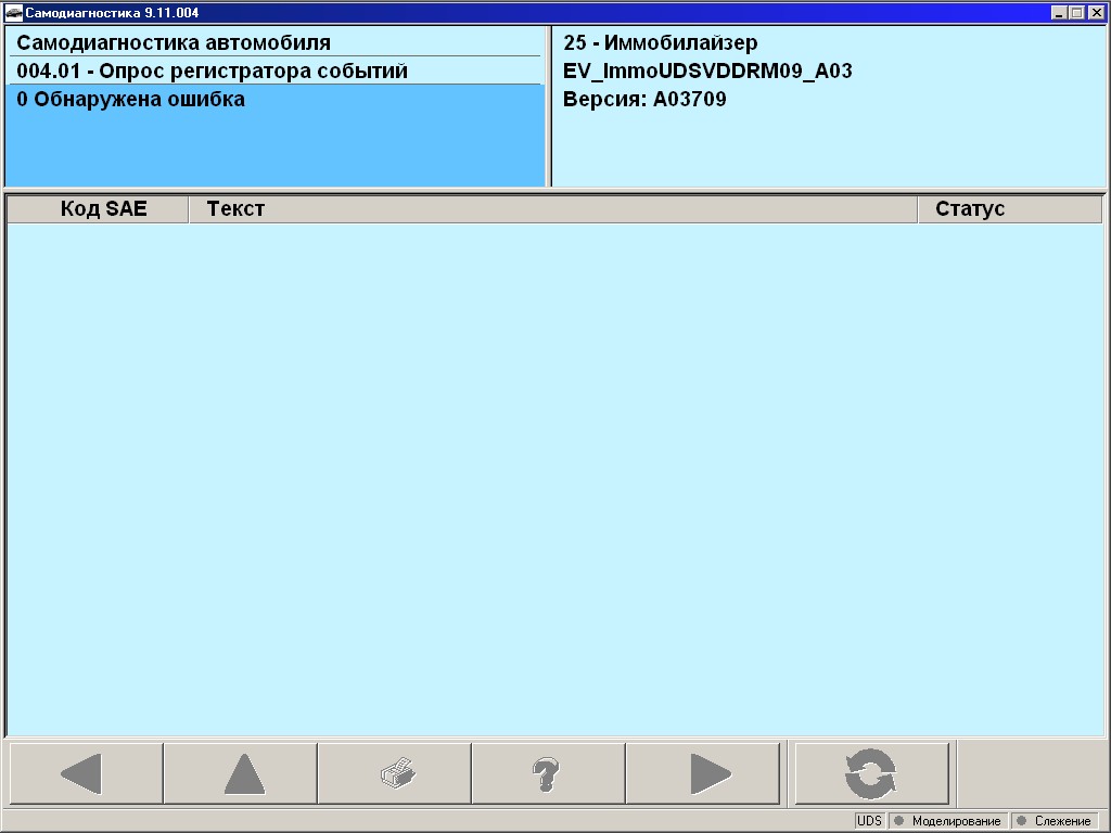

  3. Набор VAS'а для китайчонка, выложенный мной выше, рабочий... Файлы для таблетки я подбирал лично сам. По принципу "необходимо и достаточно". Только сегодня работал с UDS. Все корректно. Диски флеша VW v.64 принимает штатно. Шить не шил (машина гарантийная), но "доступно обновление" по приборке и климату VAS показал. Они как раз на UDS'е. Попробую прикрепить к сообшению файлы принт-скрина. Далее, еще одно общее заблуждение (по многим форумам) - Java v.1.4.2.15... Все прекрасно работает на пакете = Java SE Development Kit 7u2-win-x86.exe = c Оракла. Вопрос лишь в том, что Яву нужно правильно установить в самой системе и затем корректно прописать в конфигураторе. Чуть позже выложу Яву на файлообменник, что бы уж "все в одной теме" было. Вот как-то так. :)
