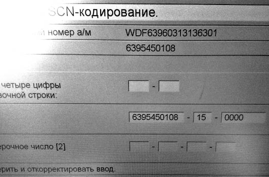

  2. Имеется виано 639 кузов. Без кондиционера. Был установлен кондиционер, но прописать его для работы в системе не получается. Прописывается StarDiagnosis-ом. Возможно что-то делаю не так. При заходе в меню установки и переоборудования выдается ошибка Response of XENTRY Framework: can't connect the socket listenning. При заходе в меню SCN-кодирования через электронный замок зажигания(там где рекомендуется активировать кондиционер) - запрашивает код. Любая помощь - приветствуется. Номера с панели кондиционера в приложенном файле data.txt Ошибка и запрос кода в файлах error.jpg Снятые протоколы - protok.pdf Что делать и куда копать? data.txt protok1.pdf protok2.pdf protok3.pdf protok4.pdf
