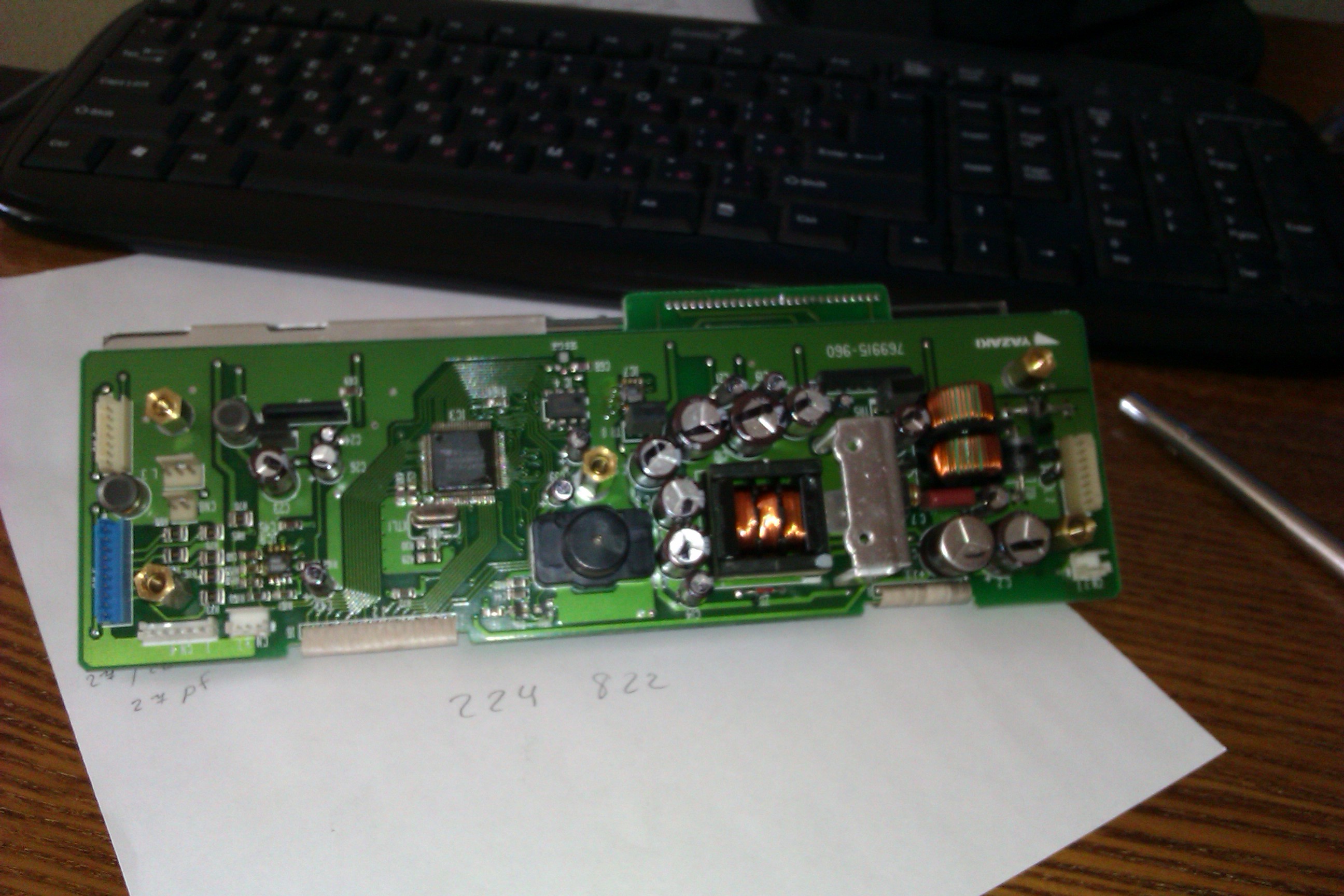

    Toyota Mark II 90 кузов
    Toyota Mark II 90 Всем доброго времени. Есть у меня электронная (называется вроде проекционная) панель приборов от марка в 90 кузове - год не знаю. И появилось желание разобрать её. Плата: Yazaki 769915-960 Память?: Yazaki AB 53817 Проц: W5T444-0 6433308R93F 5H1 RJ JAPAN Подключал на столе, на одометре 224822 километра. По этому вряд ли кого то заинтересует её дамп. После чего появился спортивный интерес к микросхеме памяти. Кто бы мне сказал что это за память? Может аналог чего нибудь? Из программаторов у меня только понипрог заточенный под SOIC8 для 93С46/56/66 - по этому считывать с неё дам и программировать это 5% от всего интереса к памяти.
